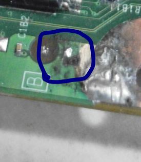

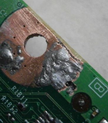

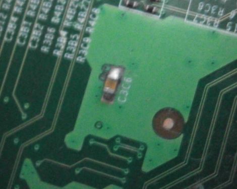

    Vi aggiorno sulla situazione; ieri ho montato il chip dopo aver flashato xell sulla nand; sono riuscito ad avviare xell e a leggere la cpukey; dopodiché l'ho inserita in autogg e ho creato il freeboot che ho poi flashato sulla nand tramite xell. Tuttavia da quel momento in poi la console (che già si avviava con un po' di difficoltà) ha smesso di funzionare. Ad un certo punto sono usciti i 3 led rossi e ho visto del fumo. Mi sono accorto che il condensatore c1b3 si è bruciato; ora la console non si accende più ed esce led rosso sull'alimentatore. Vi allego una foto della zona interessata. Ho già provato a riportare la nand a retail, ma il problema è rimasto invariato. Vi prego di aiutarmi. Grazie.

    Prima prova a pulire il tutto.. poi rifai una foto.. fai la foto delle zone dove hai saldato
    Vip Member L'avatar di lapht
    Como
    1,208
    Come mai c'è tutto quel casino di stagno di fianco al condensatore?
    Nov 2014
    12
    stava prendendo la massa
    Como
    1,208
    Però sembra sia uscito un po' dalla zona GND, come ti ha consigliato giga.91 pulisci tutto e fai una foto ad alta risoluzione in modo da vedere meglio il problema, potresti aver creato un corto che ha fuso il condesatore
    Aug 2014
    90
    Ok, vi ringrazio per le risposte; cosa consigliate di usare per pulire la mobo?
    Como
    1,208
    Alcohol isopropilico, trecciola dissaldante e tanta pazienza

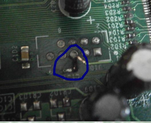

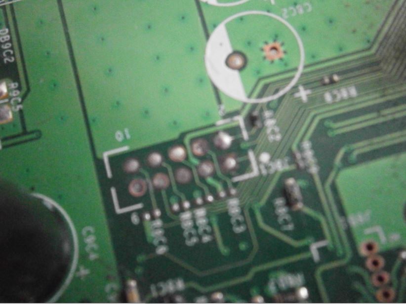

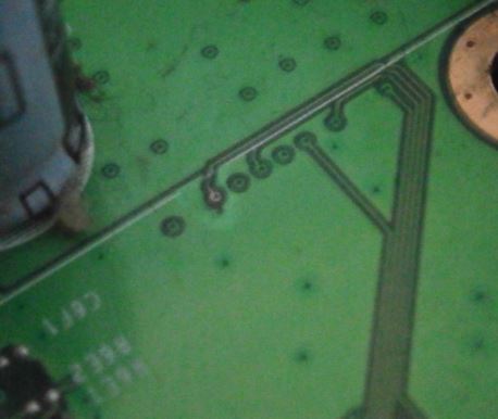

    Allora,ho provato un po' a ripulire la scheda madre con la trecciola e con l'alcool (etilico perché al momento non ho quello isopropilico); sono riuscito a pulire dai residui di flussante i punti dove avevo saldato, ma non sono riuscito a migliorare molto la situazione nei pressi del condensatore. Comunque le tensioni risultano giuste (ho controllato i punti 1.8V e 5V) e il led dell'alimentatore resta arancione, quindi non diventa più rosso, ma la xbox non vuole saperne di accendersi. Oltretutto il punto dove si trovava il condensatore sembra essersi bruciato. Non saprei proprio come fare.
    Vi allego delle foto dei punti dove ho saldato; per il post-out ho usato il punto alternativo perché la piazzola di quello originario era saltata.

    Etilico? Hai usato la vodka? ahaha
    Comunque la console è parecchio rovinata, il post_out sembra saltato e la zona del condensatore è andata, ti consiglio di portarla da qualcuno per poterla recuperare, altrimenti se vuoi fare da te devi ricostruire le piste vicino al condensatore e metterne un altro (questo per farla andare originale).
    Se vuoi RGH devi ripristinare anche il post_out e verificare anche tutti gli altri punti

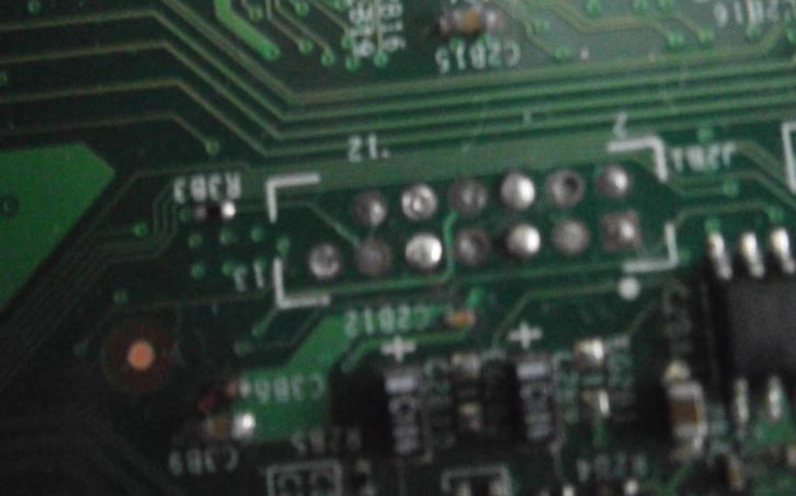

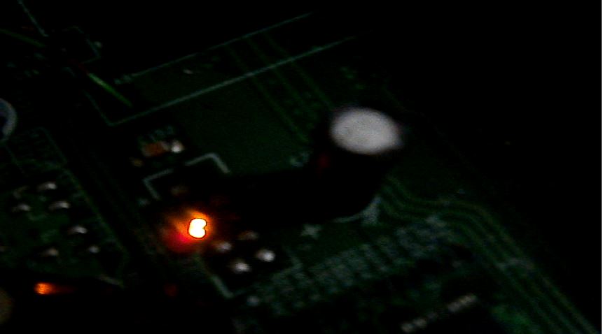

    Ora sulla mobo è ricominciato a uscire fumo ma non da un condensatore bensì da un contatto nei pressi dei punti dove si salda il nand reader. Inoltre il led dell'alimentatore è di nuovo rosso. Non credo che questo altro problema dipenda dal condensatore saltato vicino a gnd. Tu cosa consigli di fare?
    Ti allego due foto del nuovo punto interessato.

    Vip Member L'avatar di chojin
    Arezzo
    1,239
    Dagli fuoco direttamente
