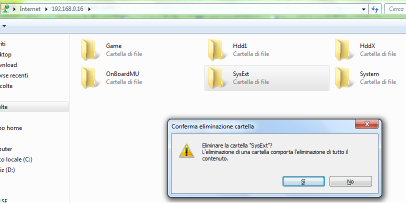

    Puoi provare a Collegare l'hdd al PC e con party buffalo entri e cancelli la partizione system extended . Poi ricollega e rifai l'aggiornamento $systemupdate.

    Ma io scrivo al vento? Hai cancellato la system extend?

    la console e' una 4gb, se faccio l'rgh e la collego al pc e cancello da li e' fattibile come cosa?

    Si certo...
