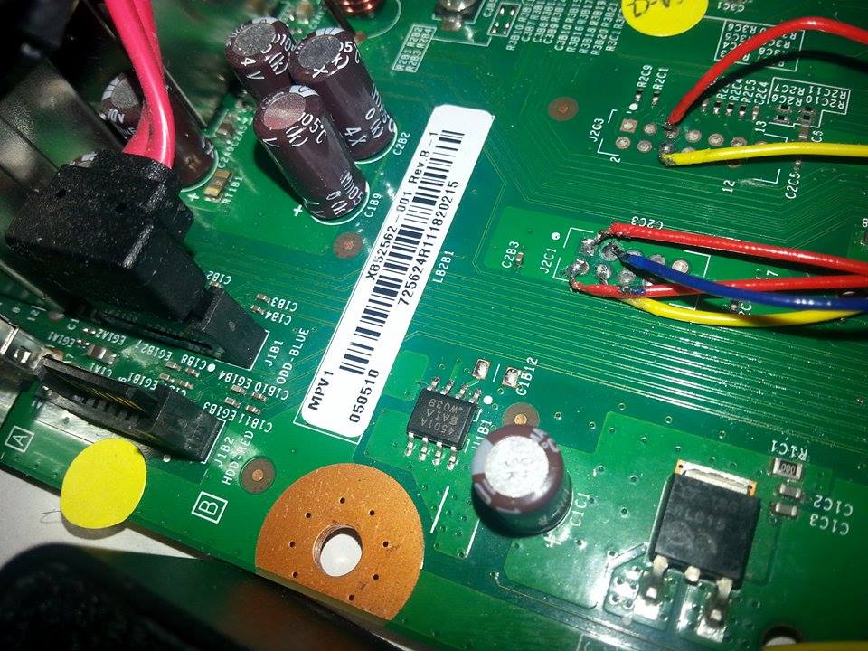

quella foto non è una mia saldatura (è di tale boxxdr), comunque quella qualità si raggiunge con saldatore + stagno + flussante di qualità e un po' di prove (più il materiale è scarso, più farai fatica)
ecco i materiali che sto usando: lo stagno è uno 0,3mm 60/40 (la cui qualità non mi sembra malvagia, non è una cinesata per intenderci) e per quanto riguarda il flussante ne sto usando uno liquido, Flussante liquido Weller 25 ml con pennello applicatore stagno ART. DT01.
Voi mi consigliereste di prendere una pasta flussante al suo posto?
Va bene quello che hai. Ora devi solo farti il "manico".
P.s..: lascia perdere la pasta saldante. Se proprio vuoi, compra un flussante no clean.
luke11 dimentichi saldatore/punta di qualità e temperatura corretta
trova il punto in cui il tuo stagno comincia a fondersi, 430 è troppo a mio avviso
io ho una aouye e sto quasi sempre nel range 330-350°, poche volte vado oltre

8W sono pochini, e a vedere come sciogli la guaina a mio parere ci stai troppo sopra.
Ultima modifica di DrSchottky; 17-10-14 alle 14: 30
Uno scarso wattaggio dovrebbe comportare una fatica maggiore a raggiungere le temperature desiderate giusto? In questo caso anche a mia grande sorpresa per quello che l'ho pagata, questa stazioncina si comporta egregiamente, in una quarantina di secondi arriva già a temperatura, ora proverò a scoprire la temperatura adeguata per il mio stagno evitando di portarlo su temperature eccessive magari provandomi a tenere sulle 330° come consigliava xboxbs.
Per quanto riguarda lo scioglimento della guaina hai perfettamente ragione, devo prestare più attenzione sicuramente![]()
Ultima modifica di luke11; 17-10-14 alle 14: 39

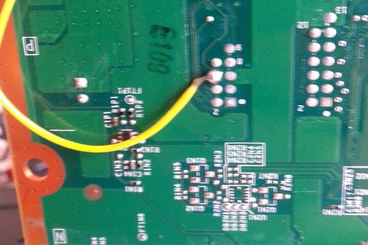

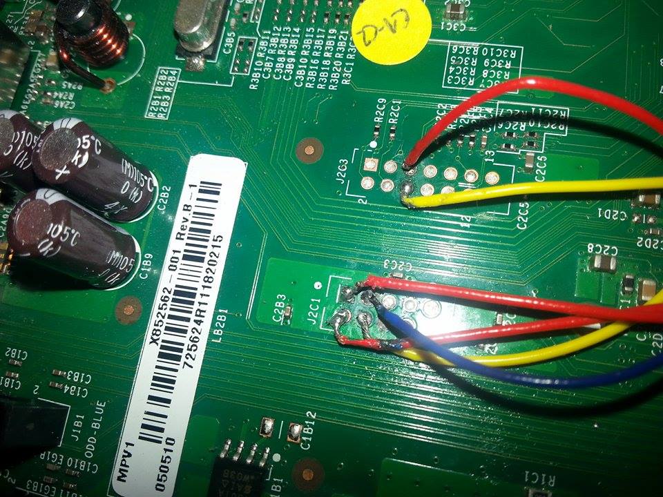

Ciao a tutti, ritorno dopo aver effettuato e comparato le 2 letture della NAND, fatto questo ho creato e flashato l'ECC correttamente, ho collegato il glitch chip (lo stone 1.1 che molti di voi schiferanno), il led del chip all'accensione della consolle si accende, ma l'ECC non viene comunque visualizzato a video (premetto che ho una trinity e non una corona, sulla quale invece potrebbe essere normale la cosa). Qualcuno di voi ha già avuto a che fare con lo stone ? o si è trovato in una simile? quale potrebbe essere il problema?
Ma vedi il led di debug lampeggiare?
Inviato dal mio iPhone utilizzando Tapatalk
Non so quale sia il led di debug, ma il led del chip non lampeggia se non una sola volta all'accensione della consolle, mentre il led verde del frontalino di accensione continua a lampeggiare( forse è questo che intendi? )
misura ogni singolo punto del chip dove hai saldato e scrivi le tensioni che rilevi col tester
Ciao, ho misurato ogni punto saldato ecco le tensioni rilevate con il gnd:
3v3 ---> 645
A ---> 355
B ---> 394
C1 --->047
C2 --->047
D --->517
E --->506
.... Ma come hai fatto le misure? Hai messo il multimetro in volt?
Devo settarlo diversamente?
