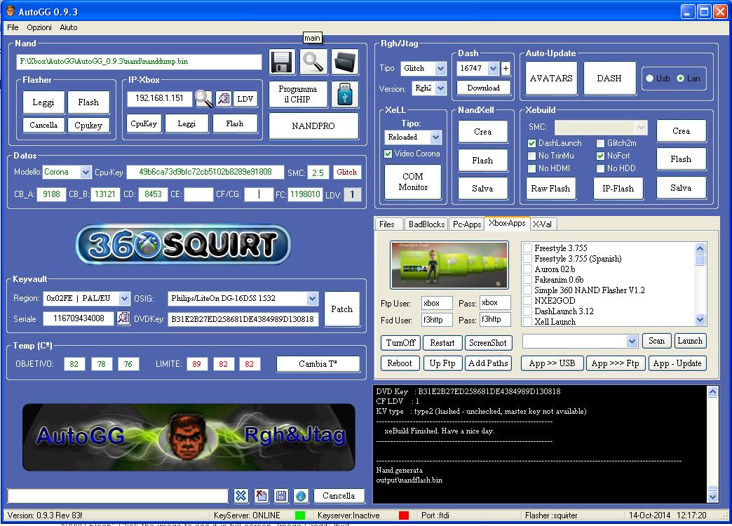

    Salve, dovrei ripristinare una Xbox E con HD da 250GB alla versione originale, cioè il mio amico vuole riportarla alla versione originale, ho estratto la nand (mi diche che è presente la xell ecc), mi carica tutti i dati, ho estratto la key però non mi da' nulla in CE e CF/CG ho provato a flashare la console con una nand retal rigenerata seguiendo la guida presente su questo sito ma ora la xbox non parte piu', il chip squirt 1.2 lampeggia all'infinito e credo che il problema sia proprio la mancanza di quei dati, come posso fare per recuperarli?

    -Una NandXell(ECC) è normale che non contenga il Kernel/HV
    -Hai generato una Nand glitch, non retail.
    Che poi non si è capito nulla di quello che hai fatto, quando fai la retail il chip devi scollegarlo magari, ti bastano i dati del kv e il cb attuale per generare una retail, i files con ce cf ci cazzotti sono tutti già presenti in XeBuild che poi in base all'idoneo .ini "assembla" l'immagine retail. Eh!
