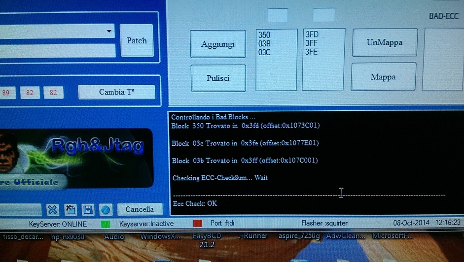

    come da titolo ho un problema nel fare il dump di una xbox 250gb

    hai controllato le saldature se sono ok? posta foto saldature...
    aquilus
    Una volta ne ho glitchata una con 6 bad block...può essere assolutamente normale...
    Molfetta
    1,430
    Mai arrivi a me... Nand mezza corrotta 13bb in lettura di cui 3 neanche l'erase andava, ma nessun problema con la console.

    le saldature le ho controllate più volte.
    ho provato sia a leggere tramite squirt, sia collegando direttamente il programmatore.
    Ho provato due programmatori.
    Sempre gli stessi bad block escono.
    quindi secondo voi non dovrei avere problemi?

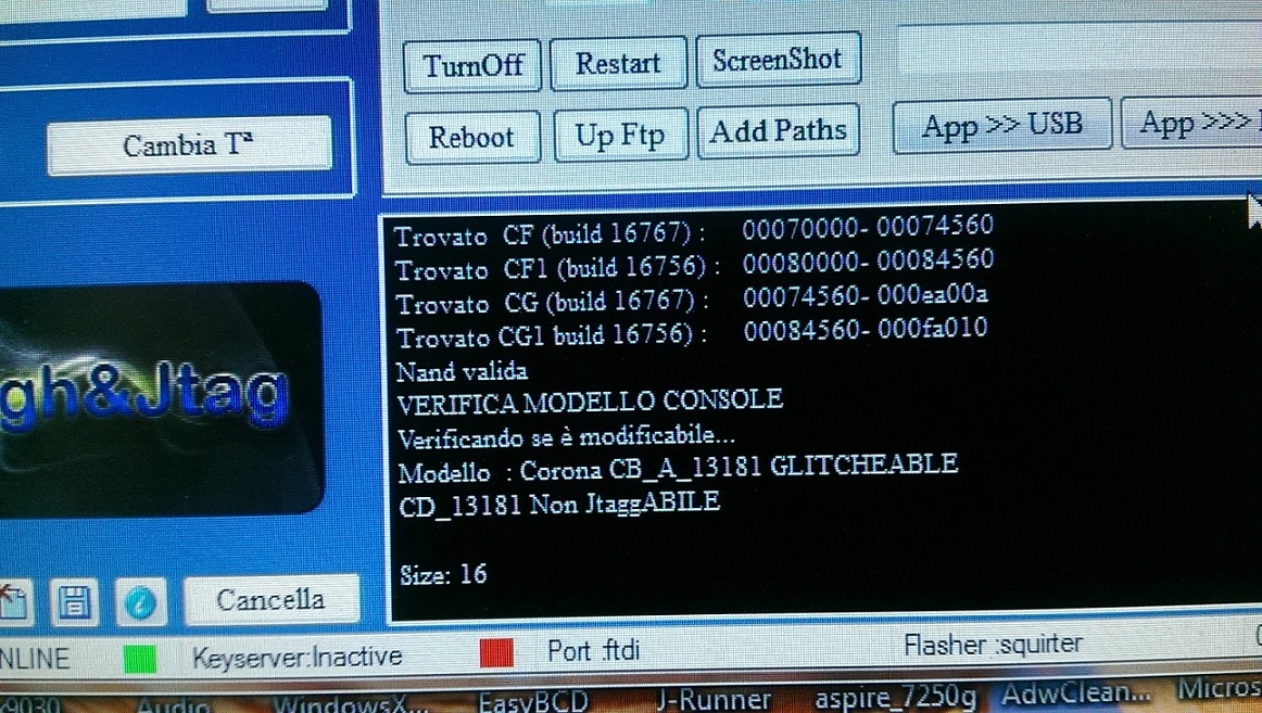

    e la foto di sotto dove esce non jtaggabile che significa?

    Il jtag hack si fa solo con console con dashboard mooolto vecchie.

    Credo che tu possa continuare tranquillamente; anche io qualche giorno fa mi sono imbattuto in un bad block....
    se non sono nelle prime 50 locazioni non è un problema; te li hai agli indirizzi 3d 3e e 3f quindi può tranquillamente scrivere xell.
    Poi qui, altri molto più preparati di me, potranno confermarti se è così o meno...
