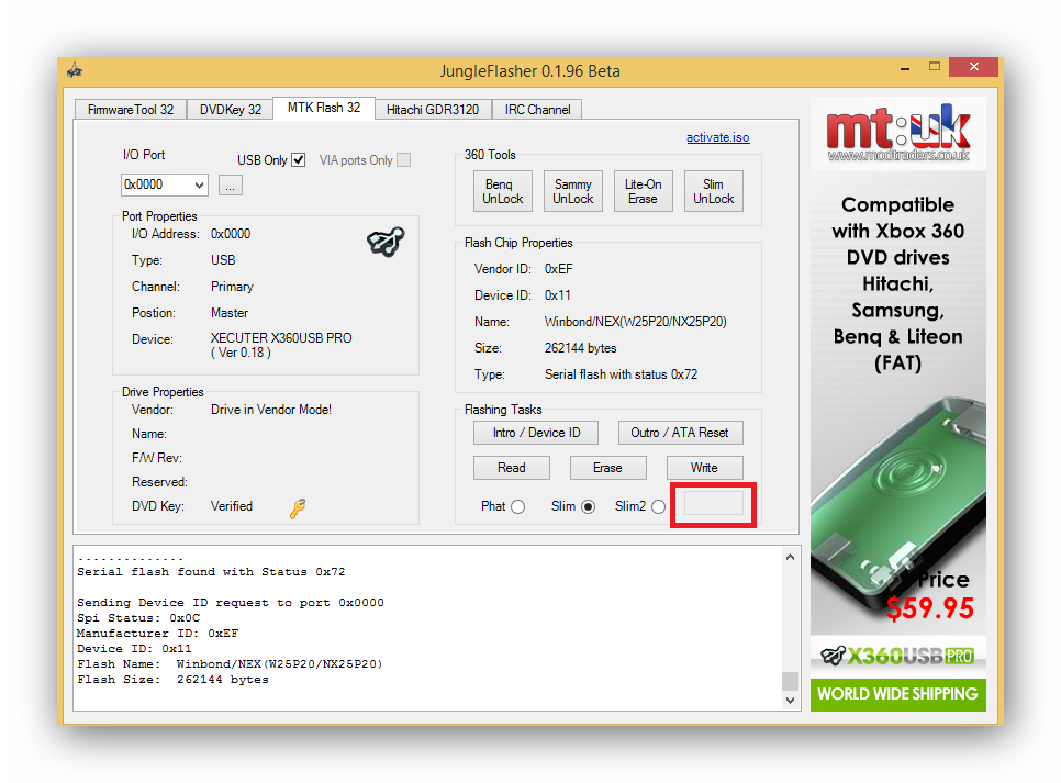

    Salve a tutti. Ho un lettore liteon con frw 0401 sul quale è stato praticato il kamikaze hack e successivamente è stato ripristinato il frw originale. Ora sullo stesso volevo riscrivere il frw con il Lt 3.0 ma jungleflasher non mi da la possibilità di sbloccare la scheda, in particolare una volta messo il lettore in vendor mode il pulsante di sblocco non è visibile. Come posso fare?

    La combinazione ALT+F12 non funziona vedasi allegato.

    cmq lo status che vedo dalla tua foto (0x0c) non è dei migliori, siamo certi della bontà di questa kamikazata?
