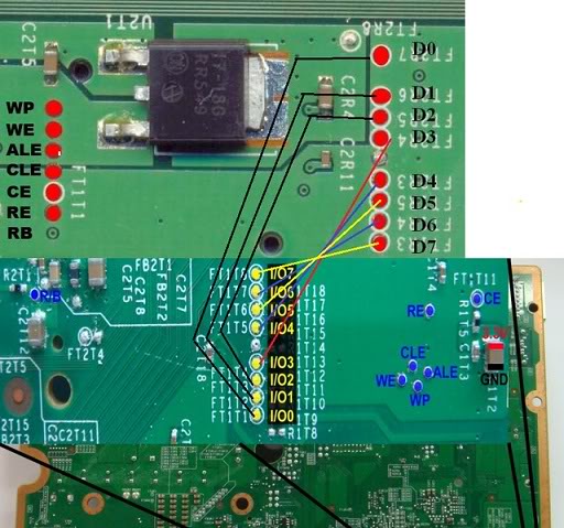

    Ciao a tutti, qualche settimana fa vi ho chiesto aiuto per fare l'rgh sulla mia console jasper.
    Ora sulla stessa console volevo fare il dual nand con TX Demon, solo che ho fatto il danno.
    Ho seguito lo schema di installazione però il demon non funzionava (Cioè non veniva riconsciuto da j runner) (si prima di montarlo lo avevo testato con la porta micro usb ed era ok).
    Allora lo ho staccato solo che ho strappato il punto D0 sul chip (Il punto rosso nella foto) e i punti di lettura della nand sulla console (evidenziatti in blu nella foto).
    La console funziona perfettamente in rgh.
    Come posso fare? grazie per l'aiuto.Ho fatto il danno...-20120505124145-cdp000586-1xxl.jpg

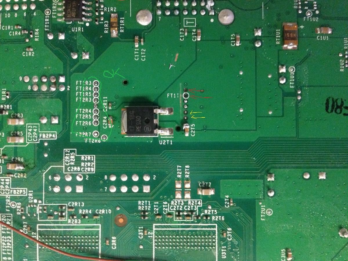

    Foto dei punti strappati sulla mainboard please.
    20
    Ecco qui la foto. scusate il ritardo.
    In rosso ho segnalato i punti strappati, in giallo quelli che forse posso salvare.
    2,950
    Vabe sono solo due dai impegnati che ce la puoi fare, non so quali punti corrispondono mi dispiace

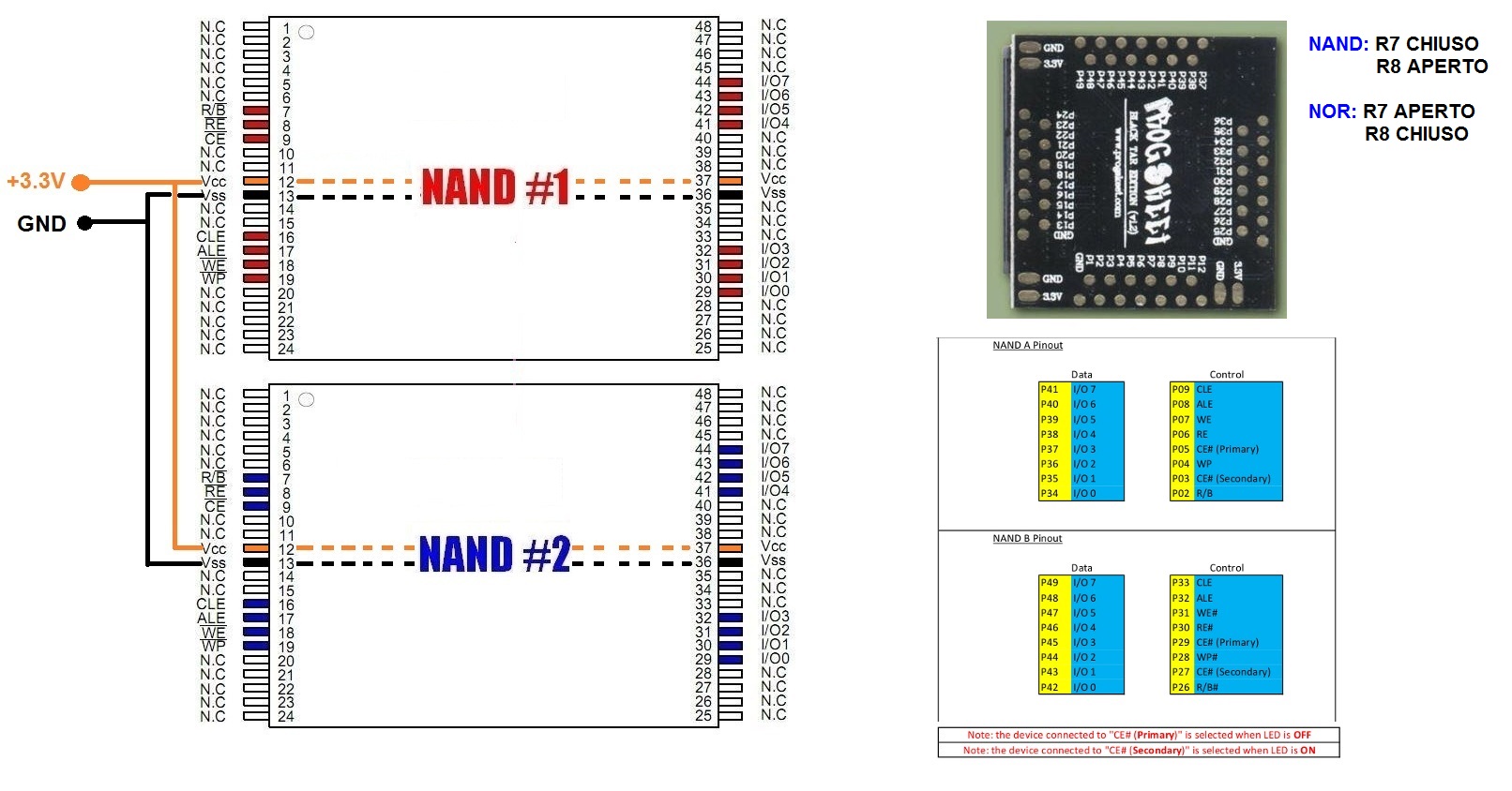

    8,950
    Ricavati i punti dalla parte di sopra basandoti sul pinout della nand
    Pa0l0ne and genhack like this.
    20

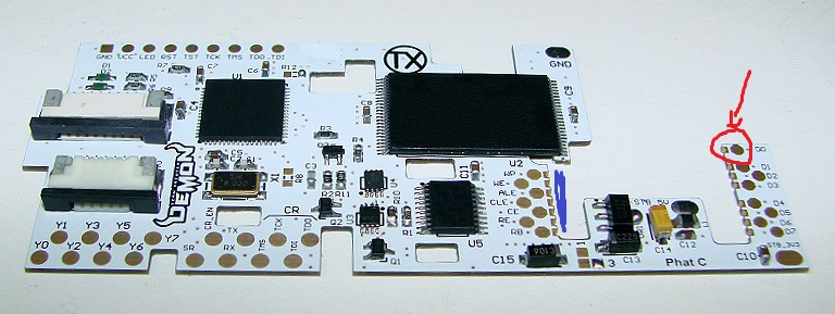

    Grazie mille domani provo.. Per quanto riguarda il punto d0 sul demon?
    Pe grazie provo se non riesco ti chiedo aiuto
    Nessuno sa sul demon dove posso recuperare il punto D0?
