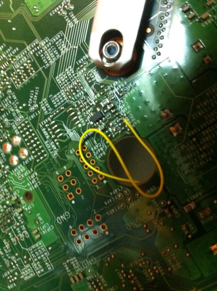

    Me se xell l' hai avviato una volta per recuperare la cpukey il chip non è fallato!!! Giusto?
    Ci fai una foto della mobo sotto dove parte D (cpureset)

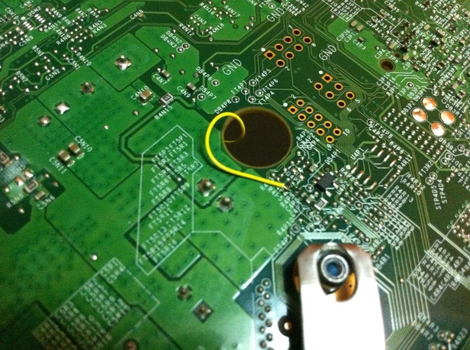

    ok faccio la foto.. si certo xell è partito ed ho recuperato i dati della cpu key
    ecco la fotoXbox 360 slim con Cr3 Corona V2 .. glitch  ?-1.jpgXbox 360 slim con Cr3 Corona V2 .. glitch  ?-2.jpg

    Accorcia tutti i fili quanto basta per arrivare al chip.
    Cerca anche delle immagini d' installazione per farti un'idea.
    È una questione di tuning...

    ok !!! era proprio un problema di tuning .. io ero rimasto ai 30 centimetri del cpu rst della trinity...
    appena ho accorciato il tutto .. è partita benissimo...
    Grazie a tutti quelli che mi hanno dato una mano, spero un giorno di potermi sdebitare aiutando a mia volta.
