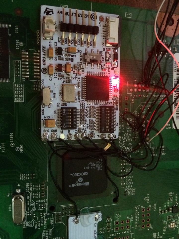

    salve mi hanno portato una v3 halo edition che non ne vuole sapere di avviare xell uso un cr3 lite il quale funziona perfettamente la console continua a glicth all'infinito ho provato tutti i timing e varie combinazione dei jumper ma nnt cpu rest sono a 14 cm è ho provato pure a 55 il post è attacato tramite postfix ho provato sia a 5-50-70-90 e 120 ma nulla help meeee please

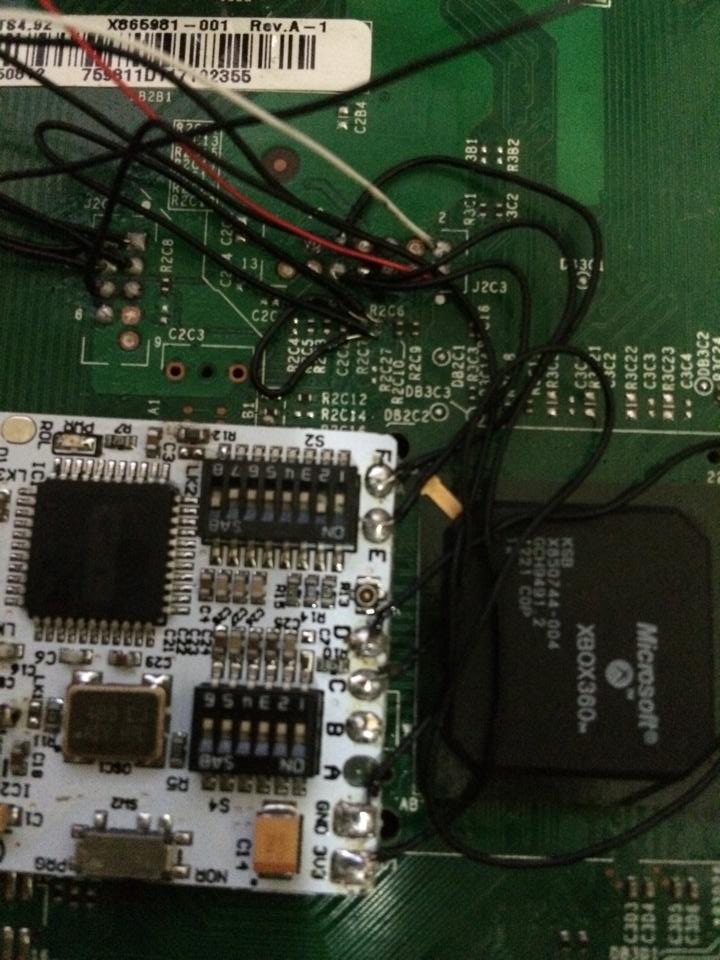

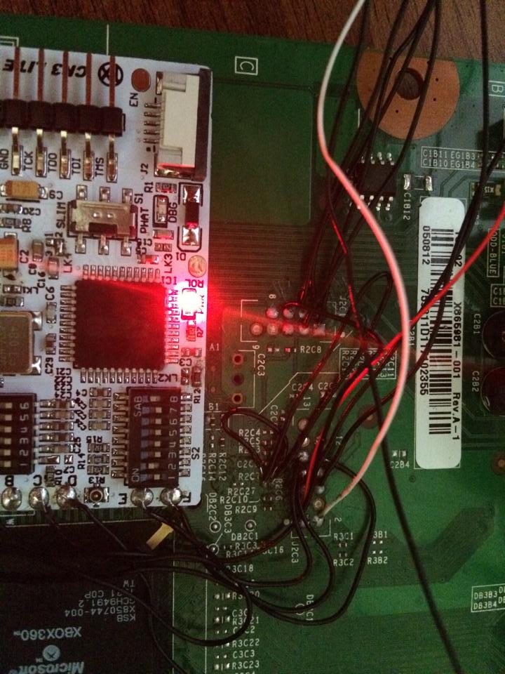

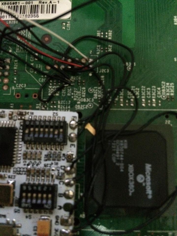

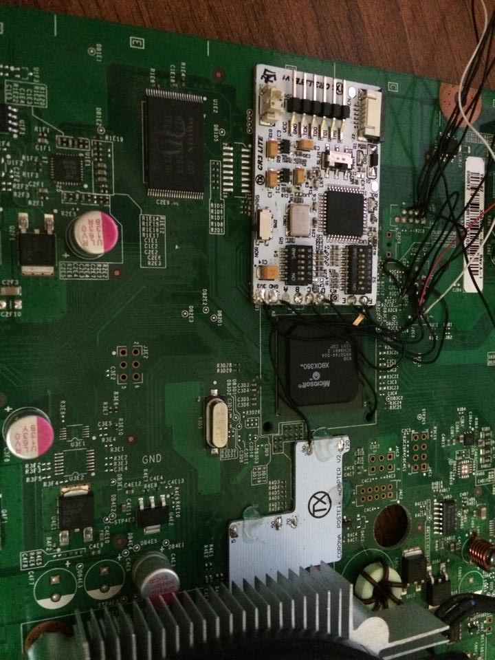

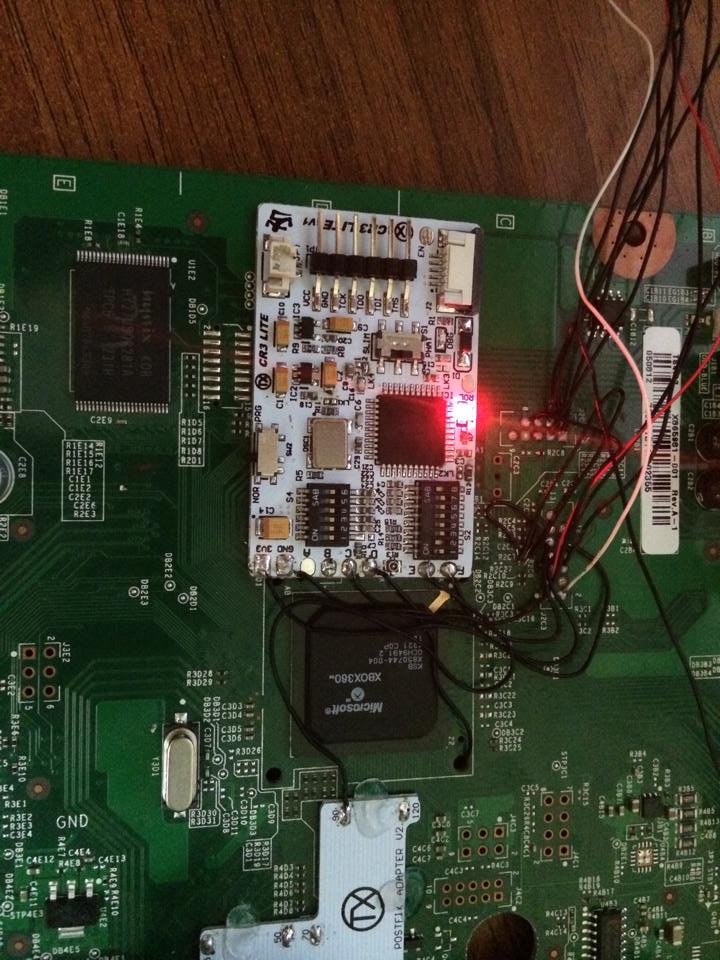

    eccole ho provato anche a cambiare il chip ma nulla e lo stesso infatti prima era più curata

    Azz non bastava un po' di stagno per ponticellare i punti r2cx?

    ho voluto fare il ponte diretto info che possono aiutarmi??

    Con cosa hai creato xell?

    ho provato con tutti jrunner,autogg ma nnt
    Sicuro che E e F siano nei posti giusti?

    hai ragione sono al contrario con questo caldo il cervello mi è andato in fumo li giro e provo e vi so dire
    prova a spostare anche lo switch su slim "dalle foto e' su phat"
    metti il timing 4_3 e alza il 3 ed il 7 nei dip switch

    leva quei 2 ponti (bruttini) e usa solo stagno
    misura le tensione sul chip
    inoltre ponte su lk2 e leva quello su lk4, dip 1-5 su, fili lunghi il giusto, switch su slim

    ho sistemato tutto tolto i 2 ponti e messo solo stagno ma nada non si avvia xell glith all'infinito il post dove lo metto nel postfix attualmente e sul 5

    Tester e tensioni di ogni punto. Grazie.
    51
    risolto ho cambiato chip senza toccare altro ho messo ergh ultra e a 30 sec si è avviato xell e glitch alla grande questo chip molti lo criticano ma io mi ci sono sempre trovato alla grande peccato non riesco più a trovarlo in giro
