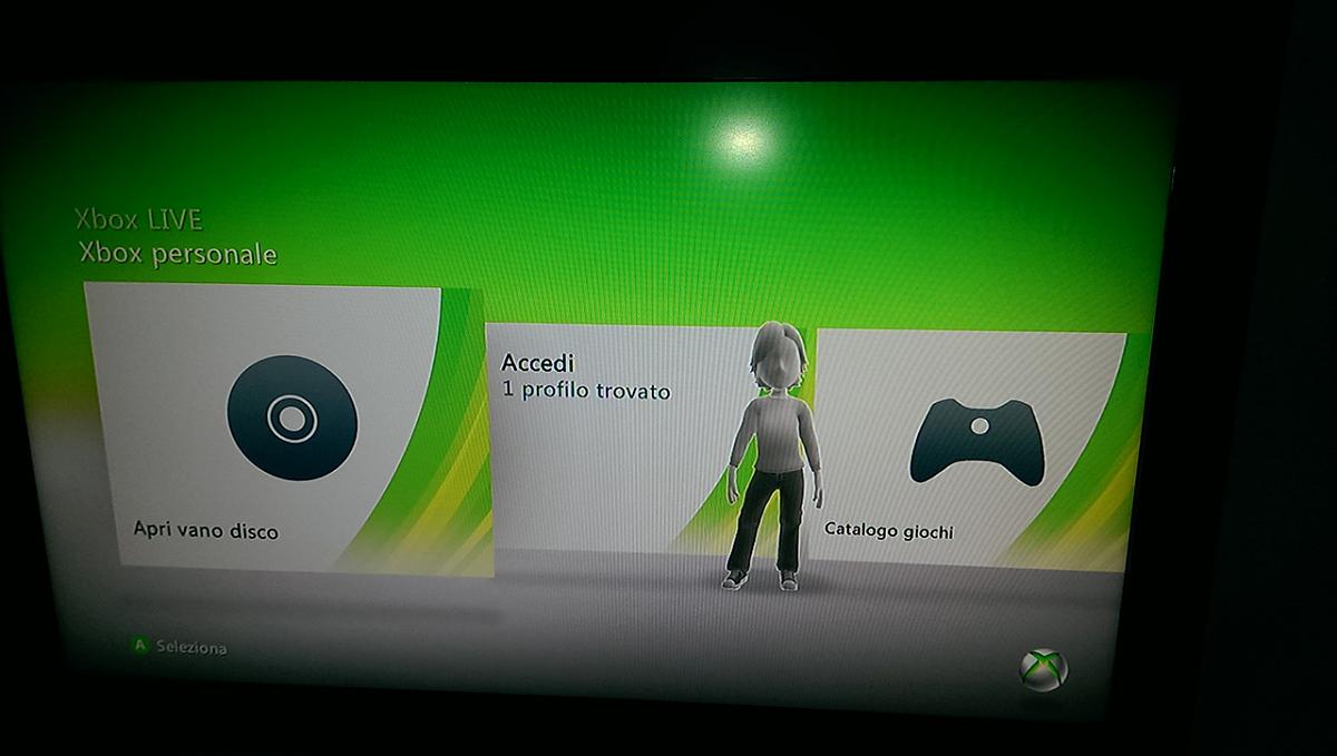

    Fai una foto alla dashboard e postala
    Aug 2014
    26
    modifica alla xbox 360 flat con lettore spoofato-img_20140822_212215.jpgahh si puo capire anche dalla foto? grandee opero!
    Ultima modifica di blackmore89; 22-08-14 alle 20: 47
    8,950
    Ok la puoi recuperare a culo con rgh1
