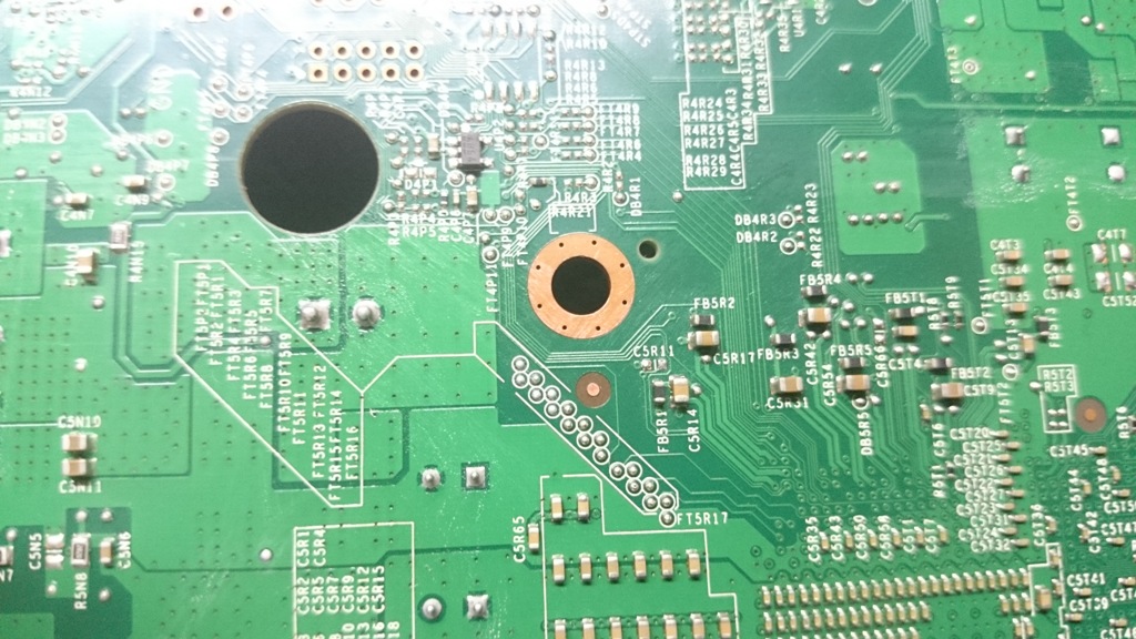

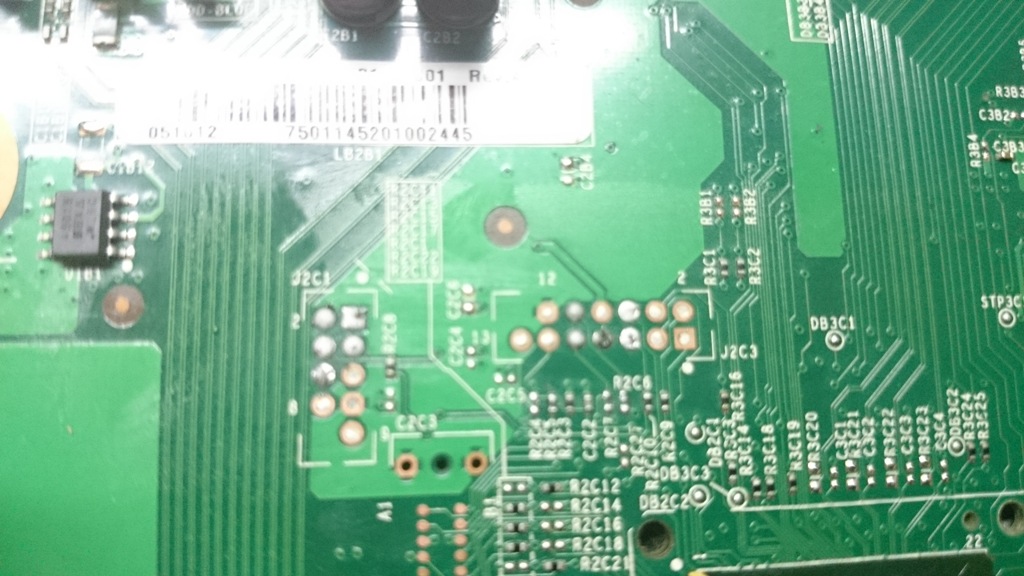

    Comunque ecco le foto
    Led Rosso dopo flash xell-dsc_0090.jpg Led Rosso dopo flash xell-dsc_0091.jpg
    Dai su un pelino di impegno... non sempre indicare i punti...

    mi sembra palese che dalle foto non sono ponticellati.
    non li ha ponticellati, se vedi bene il punto r2c6 e c7 sono completamente puliti.

    la resistenza r2c10 c'è, quindi può leggere, mancavano solo quelli per il glitch

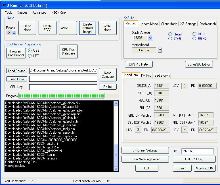

    Aprendo la nand con J-Runner noto che nella parte destra (posto l'immagine)
    6BL [CF] PATCH O (16203) 6BL [CR] PATCH 1 (16537) e anche sotto
    Non è che la xbox montava originariamente la dash 16203 ed io ho creato la xell selezionando la dash 16537 e mi ha creato questo casino?
