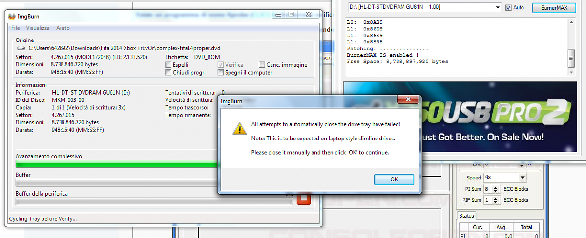

    Ho seguito la procedura con Burner Max paytool che risultava come detto prima compatibile...ho scaricato CloneCd perché non mi era possibile selezionare ElbyCDIO, cosa che mi è stata possibile fare una volta installato il programma.Non ho potuto sfruttare Eeprom utility perché non mi era permesso selezionare nulla. Ho eseguito la scrittura a 3x senza avere nessun tipo di problema...solo arrivato alla fine della masterizzazione (100%) mi è spuntato questo messaggio Modifica con foro al processore Help me?-immagine.png

    ti dice di chiudere manualmente il carrello che deve fare la verifica, poi dai ok, almeno io capisco questo

    Per quanto riguarda la finestra di ImgBurn esce quando hai finito la masterizzazione da notebook, indica che devi chiudere manualmente il vano del lettore in modo che ImgBurn possa iniziare la fase di verifica del cd.
    E' un messaggio assolutamente normale, non indica nessun errore. Comunque dovresti usare Kprobe per verificare i parametri della masterizzazione.

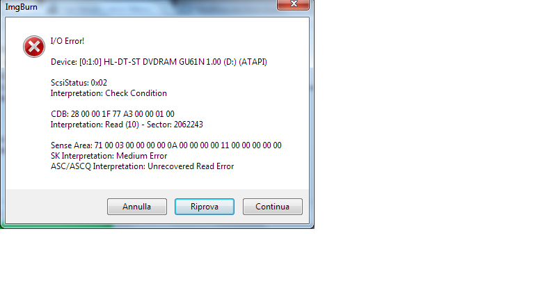

    purtroppo la verifica di imgburn mi ha dato questo esito, fermandosi al 48% Modifica con foro al processore Help me?-immagine.png ...sto aspettando la verifica di kprobe

    questo è il risultato che ti dicevamo con masterizzatori compatibili solo sulla carta.Avevo un samsung che risultava compatibile, burnava fino alla fine senza errori, ma non andavano i giochi alla fine ho preso lite on e nessun problema

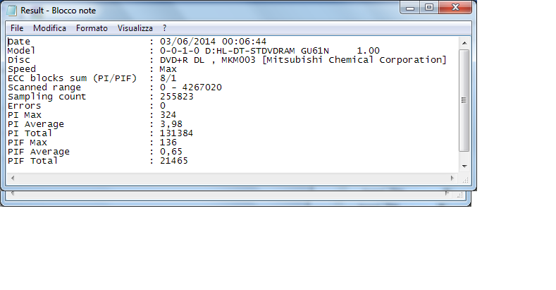

    Si ma infatti io partivo dal fatto che non ci sarei riuscito, ma queste "apparenti" conferme e convalide mi avevano spinto a provare comunque ormai posto la verifica anche di kprobe, magari un domani potrà servire a qualcuno questo post ! Modifica con foro al processore Help me?-immagine.png

    Per avere una copia perfetta dovresti avere questi valori:
    - il PI MAX è pari o inferiore a 100 e il PI Average pari o inferiore a 5
    - il PIF MAX è pari o inferiore a 4 e il PIF Average pari o inferiore a 0.20
    Ci si può allontanare un po' da questi valori ed avere comunque delle copie funzionanti, purtroppo i tuoi valori sono troppo oltre la soglia.
