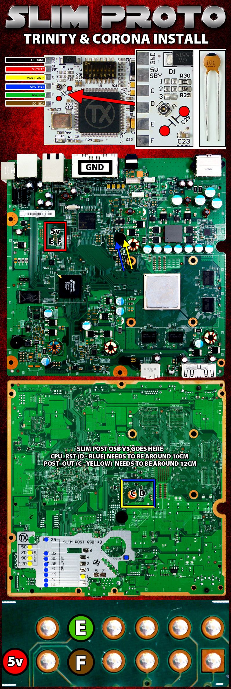

    Dopo aver saldato il QSB ora monto il Glitch chip seguendo questa guida:
    Puo andare per per RGH2 ?
    Il cavo nero lo devo saldare su una delle tante linguette presente nel connettore ?

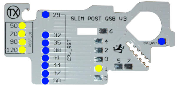

    Per i fili Giallo e Blu che vanno nel QSB e meglio averceli corti ? Se SI, avrei pensato di collegare il filo GIALLO al N50 e il BLU al N29.
    Come sempre vi ringrazio per il supporto che mi state dando.

  5. #45
    Il giallo lascialo della lunghezza a cui ti è arrivato, il blu taglialo e fallo di circa 10cm. Tutto il resto che hai detto va benone, poi provi i vari timing spostando i vari dip da 1 a 6 (7 e 8 lasciali sempre su Off).
    Vai proseguiii però, non ti fermare ogni minimo dubbio...
  6. #46
    Grottaglie (TA)
    Comincia con il Postbit su 1 e per il cpu reset corto usa il punto CPU_RST

  8. #48
    No no no cosi non va. Che fai ... attacchi quattro filie speri nel glitch? Nemmeno per sogno. Voglio che colleghi tutti I postbit al jrp v2 visto che hai messo la qsb cosi puoi usare il rater e dopo che avrai capito come funziona l'avvio sarà uno scherzo far glitchare a puntino questa trinity!
    Mi sembrava anche di avertelo già detto... :-D lol.
