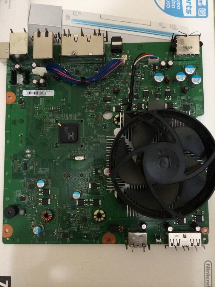

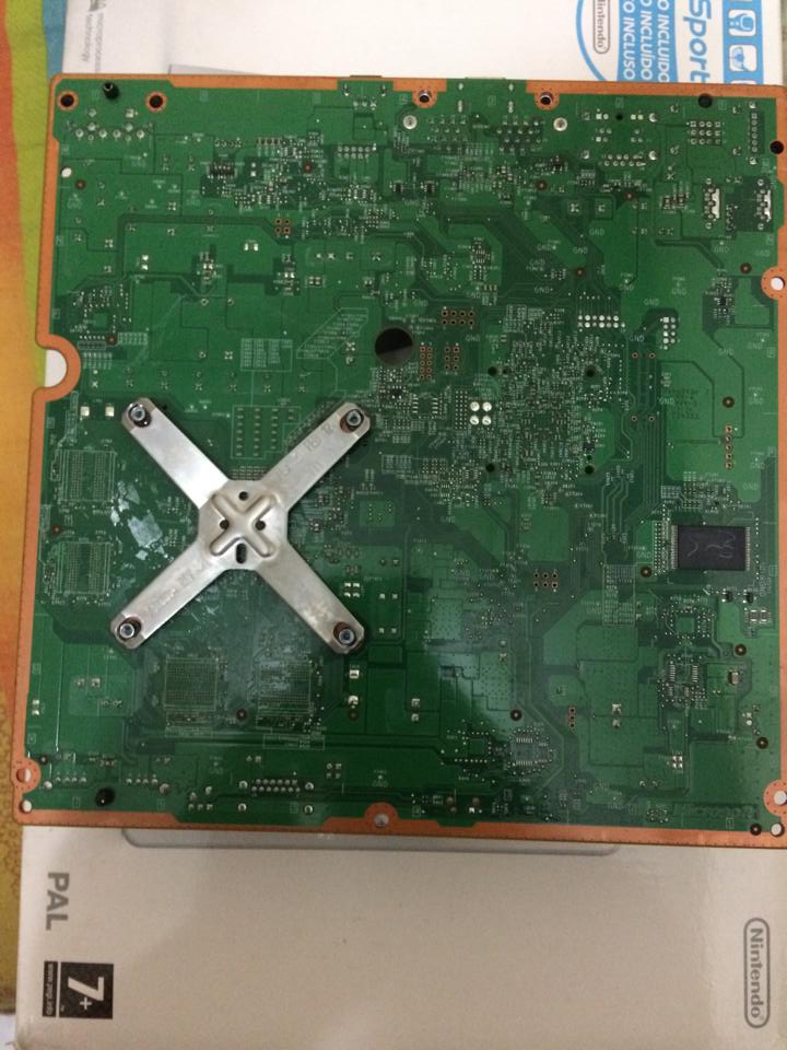

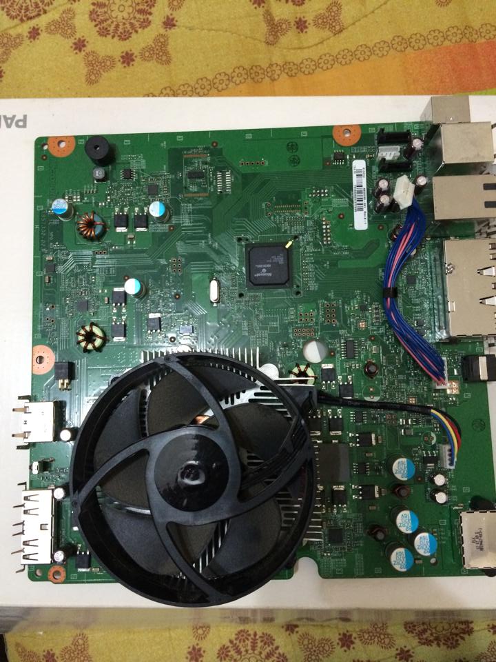

    salve ho una corona v2 4 gb bianca ho utilizzato maximus sd tool che già avevo utilizzato la scorsa volta j runner mi ha letto regolarmente la nand con 4 letture tutte comparate fra loro e mi ha restituito ok scrivendo poi xell la console non parte emette solo il bip e sembra morta allora provo a rimettere la nand sulla console e al 4 % il led del maximus sd tool si spegne e non va più avanti ho ricontrollato le saldature un paio di volte e tutto ok ora ho letto che il maximus sd tool si può utilizzare una volta sola e vero? nel frattempo lo rimosso e ne ho preso uno nuovo ho rimesso la nand originale ma niente la console non si accende emette solo un bip. non ho staccato nessun pad ne rotto piste la scheda e pulita come potete vedere dalle foto sto impazzendo aiutatemi grazie

    Del maximus ti so dire poco ma a questo punto ti conviene costruirti un sd tool, se il dump che hai con jrunner è buono riflasha stock e se parte ricomincia da li... Nel caso hai problemi di scrittura potresti avere spi bloccata...

    Scusa ma dopo aver scritto xell hai saldato un cpld?

    Innanzitutto se riesci a scrivere, allora hai un problema d' installazione e foto con chip montato non ci sono.. ripeto se non hai problemi nella scrittura di xell e i dump sono ok nel compare jrunner puoi andare avanti nel cercare una installazione adatta per far partire xell.. (per non dire che oggi mi sono adoperato su una corona v2 bianca )

    Foto del cpu reset controlla che non vada a massa con il tester cazco x-(
