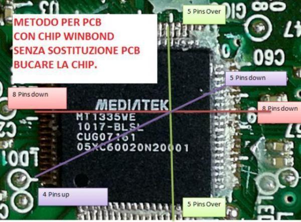

    fai una foto al chip dall'alto
    conti i piedini secondo questo schema
    e li tracci tramite paint/photoshop
    fori pian piano fin quando non si sblocca, l'importante è la foratura iniziale
    ogni tanto rifai le foto e ritracci la posizione per vedere se il tuo buco è preciso e allineato rispetto il punto

    io le ho tracciate con paint e ho visto che era ok

    li ho sempre fatti con il kit da te menzionato mai sbagliato un foro .procedi piano e guarda il monitor del pc magari l audio può arrivare in ritardo rispetto ai trattini.
    ricordati la resistenza e di staccare tutto.

    @naky77: di kamikaze ne ho fatti molti e per fortuna (grat grat) è sempre filato tutto liscio quindi l'esperienza la ho.
    riguardo al consiglio che ti ho dato all'inizio la foto che hai fatto tu è troppo distante, se avessi un buon obiettivo o maneggevolezza nell'usarlo avresti fatto una foto più
    ravvicinata che ti avrebbe permesso di tracciare le linee in completa sicurezza e capire se il punto coincide.
