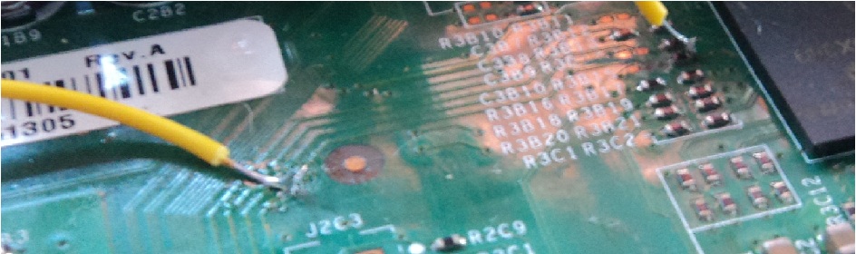

    Salve raga ho più o meno lo stesso problema di Gianny12345, si e tolta quella piazzola di rame però la resistenza c'è, ho provato anche a ripristinare la pista, ma la console bippa solo ma non si avvia appena si carica la batteria della macchina fotografica posto una foto
    edit
    Risolto potete chiudere. Praticamente ho fatto un ponticello con il filo dall'altro capo della resistenza ed è partita a razzo!

    io l ho' portata da certi non me l'hanno voluta riparare volevano fare loro la rgh.. e dargli prezzo pieno .. non stanno bene per una pista saldata 80 € -.-

    gianni la tua e recuperabilissima credimi compra un microscopio usb se non la vedi bene la pista e con pazienza si risolve
    EDIT:mandala a qualche modder di qua sono tutti bravissimi e sopatutto persone serie e oneste credimi

    Io ho visto la percorrenza della pista, grattato con taglierino e poi dove c'è la resistenza l'ho sorpassata ed attaccato direttamente dall'altra estremità e la consolle s'è accesa.
