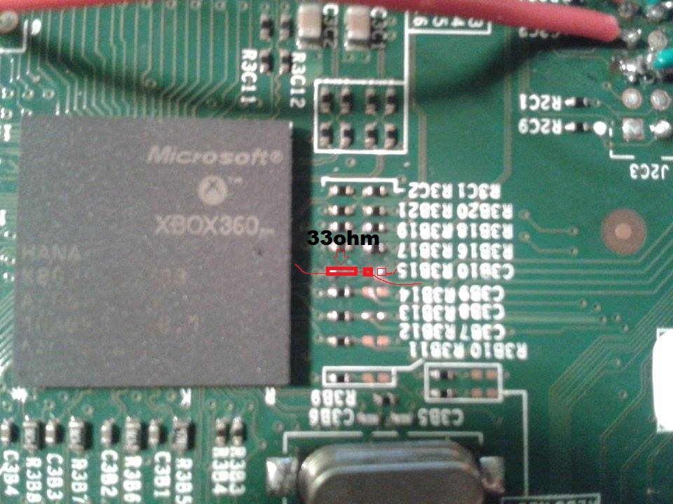

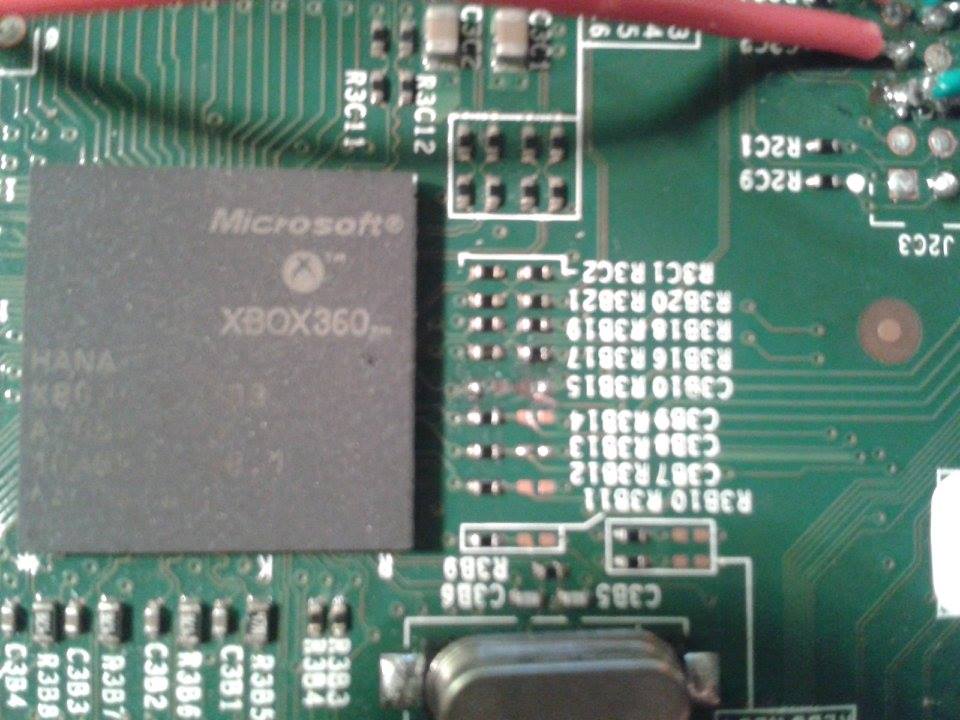

amon la sete di riparare al danno supererà anche le mie aspettative.. guarda sai cos'è che mi fa mangiare le mani? e che stava andando tt perfetto all ultimo me lo ha messo in .,...... comunque devo mettere la resistenza e ripristinare la pista che avanza dopo la resistenza .. ci riuscirei anche se avrei un saldatore piu decente.. anche se quelle piste sono minuscole. adesso vedo se mai la porto da qualcuno l'importante che riesco a riparare la console

Allora avevo intuito bene perchè l'ho visto da vicino prima, ma queste resistenze dove le possiamo trovare?
vanno bene quelle del frontalino per accendere la xbox 360 fat?
a caso??
scusa hai un tester almeno?
se la tua risposta è no io ti dico di fermarti, se ti mangi quel centrimetro di pista che ti rimane poi non la recuperi + la console
C'è il collegamento ripristinabile dal retro della mobo. E' anche più semplice. La resistenza prendi una carboresistiva da 1/4 W che va benissimo lo stesso.
