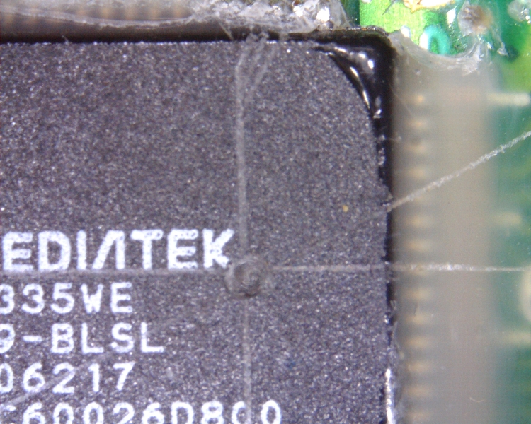

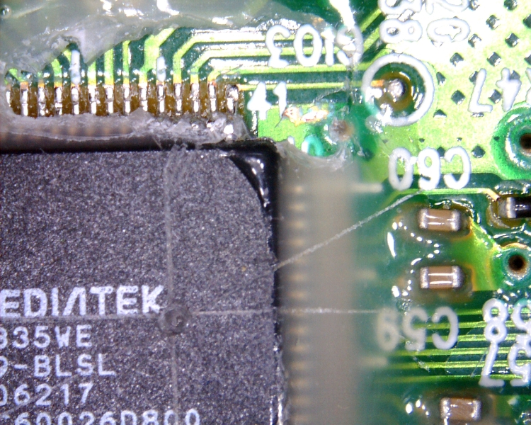

    no foto no party, ce la fai? in buona qualità e vicina
    una lente danneggiata non causa la scritta "apri vano disco" subito all'accensione
    pcb compromesso al 99,9999%
    ecco le foto 16d4s hack andato male o laser saltato??-hack.jpg16d4s hack andato male o laser saltato??-hack1.jpg
    fatta la prova la meccanica funziona ma riguradando il kamikaze non vedo nessun danno o differenza con gli altri che ho fatto cmq prendo nuovo pcb e vado avanti :-(
    Newser L'avatar di xboxbs
    Nord
    2,168
    secondo me sei andato leggermente fuori zona, riesci a fotografare tutta la mt?
    io fotografo la mt, traccio le linee in paint e poi dremel

    Io uso il template...
    Penso anch'io ad un " fuori zona".
    Ultima modifica di aquilus; 20-10-13 alle 21: 15

    Anche io il template finora l'unico che ho sbagliato, uno dei primi, l'avevo fatto senza template!
