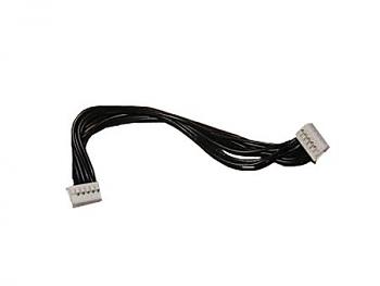

mi è successa una cosa simile proprio in questi giorni, mentre giocavo all'improvviso la console mi riportava alla dash e spesso si apriva anche il carrello, con relativo led centrale lampeggiante... tasto eject che non rispondeva alla pressione... e non si ripristinava nemmeno staccando l'alimentazione, l'ho aperta 2 volte e funzionava regolarmente, poi improvvisamente si ripresentava il problema con il carrello impazzito... così ho provato ad avviare la console senza case ed ho cominciato a toccare i vari connettori, ed ho scoperto che non appena toccavo leggermente il connettore dell'alimentazione lato lettore dvd... il lettore impazziva del tutto, quindi ho pensato che fosse il cavetto che collega il lettore alla scheda madre, e l'ho sostituito con un altro della vecchia console... ma non cambiava nulla, alla fine ho aperto il lettore dvd ed ho ispezionato le saldature del connettore sul pcb... mi sono subito accorto che le saldature erano parecchio opache come delle saldature fredde, quindi gli ho dato una ripassata con il saldatore, richiuso il lettore e avviato nuovamente la console senza case... ho provato a toccare il connettore nuovamente con la console accesa e sorpresa... il difetto è scomparso ! , anche muovendo il connettore energicamente il problema non si presenta più, non so dirti se il problema l'ho causato io visti i continui smontaggi del lettore dvd per vari flash ecc, o se le saldature pessime di casa microsoft hanno ceduto di colpo (più probabile la seconda ipotesi) , ora il tuo problema al 90% non dipende dal lettore visto che ne hai cambiati 2... ma potrebbe essere causato da qualcosa di simile, hai provato a cambiare il cavetto di alimentazione ? hai controllato le saldature del connettore dell'alimentazione lato console ? magari prova a riprendere le saldature e vedi che succede ;).

purtroppo il cavetto l'ho già cambiato con uno di 1 altra console funzionante =_=

ho cambiato il cavetto di alimentazione e quello sata , ho cambiato anche il lettore con un altro uguale ma nulla il problema persiste .
