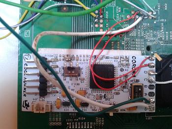

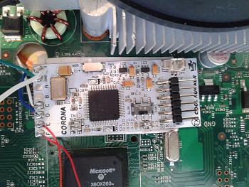

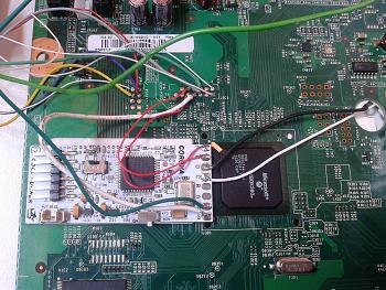

arrivo al momento di debug del glich ma niente non si accende
post out collegato 7cm
e srt collegato al punto ft3p10 cavolo 14cm
niente il resto tutto awg 30
timing coolrunner 0-2
avete qualche dritta ho tolto la resistenza che va su c15 e fatto ponte
poi ho tolto la resistenza 3-2 fatto ponte
e lascita 3-1 aperto![]()
