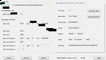

    mi hanno portato una jasper 256mb con a bordo mod JTAG. Il cliente voleva fare l'aggiornamento della dash visto che ancora stava con una delle prime dash infatti ha la JTAG!!!
    Mi sono detto, poco male, metto su il nand-x leggo la nand con J-RUNNER e faccio il tutto. E invece iniziano i problemi.

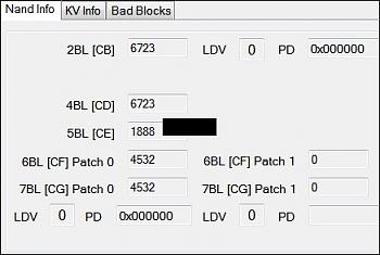

    Praticamente dopo aver letto la nand J-RUNNER mi dice che tutto è ok tranne per un errore non da poco. L'errore è: Header is wrong. Provato con 360 flash tool, in pratica manca sia l'LDV che i PD. Ho provato con una donor nand, ho estratto il kv e l'smc da quella originale e li ho iniettati con 360 flash tool sulla donor. Sembrerebbe che siano uguali. Il mio problema è che non conosco l'LDV e i PD perchè praticamente l'originale per quante volte io abbia provato ad estrarla sia con J-RUNNER che con 360 flash tool per xbox, l'errore c'è sempre. Posso solo avviare la console con XELL ma non so ricavare l'LDV. Secondo voi se posto una foto ci sono speranze? Io non ho ancora rifleshato perchè vorrei prioma essere sicuro di poterlo fare perchè se c'è un'errore so già che la 360 non si avvia più. Come posso risolvere? Posto una foto dell'originale.

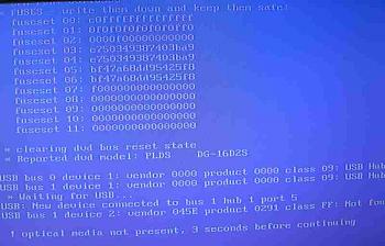

    fai uno screen della schermata di xell

    Leggi le "F" tra la 7° e l'8° riga di xell. Fammi sapere.

    JTAG JASPER 256MB Header is Wrong....-img_00016.jpgPosto l'immagine così è meglio!!!
    2,628
    Ldv 1, strano però
    Per me è plausibile, guarda il kernel sul primo screenshot di J-Runner, è molto vecchio. Poi Xell non mente mai.

    Si anche a me è sembrato strano però è questo!!! Quindi come devo preparare la nand? Io ho provato a prendere la donor che avevo preparato ho cambiato ldv e poi ho provato a far ricreare a J-RUNNER il freeboot. Però J-RUNNER mi scombina tutto, nel senso che mi riporta ldv a 0 e non mi mantiene la dash che io ho impostato alla 16203. Dove sbaglio?

    Scusate la mia ignoranza, ma quando creo il freeboot JTAG e non RGH non mi dovrebbe uscire la dash che seleziono e ldv come lo imposto in questo caso a 1? Perchè a me lo crea così.JTAG JASPER 256MB Header is Wrong....-image1.jpg

    UPDATE: io ci sono riuscito senza problemi a creare la nand hack 16202 partendo dal file nand originale che ho scaricato dal tuo server.
    Ti spiego come ho fatto con JR:
    Carico nand originale in source file
    Menu Tools > Extract Files, JR risponde così
    Extracting..
    Saving SMC_en.bin
    Saving SMC_dec.bin
    Saving KV_en.bin
    Saving KV_dec.bin
    Saving smc_config.bin
    Finished
    Questi file si trovano nella sottocartella output di JR
    Ora viene il bello
    Passo 1 :vai su menu Advanced>Create image without nanddump.bin
    JR ti avvisa che manca il KV e ti apre una finestra del filemanager, prendi il file KV_dec.bin rinominalo in KV.bin e copialo in quella cartella. e chiudi la finestra del filemanager.
    -Ripeti la procedura al passo 1.
    JR ti avvisa che manca SMC e ti apre la solita finestra. Prendi il file SMC_dec.bin rinominalo in SMC.bin e copialo dentro la cartella, chiudi la finestra quando fatto.
    -Ripreti la procedura al passo 1.
    JR ti avvisa che manca smc_config.bin e ti aprirà di nuovo la finestra del filemanager, prendi il smc_config da output e copialo dentro li come al solito.
    Ora dovrebbe chiederti il numero di LDV !! metti 1 e prosegui con la creazione del freeboot bella li.
