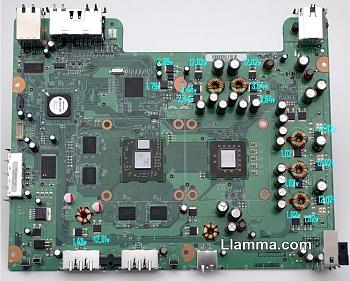

    Ho preso le tensioni su tutti i mosfet a console accesa:

    Io il condensatore da 100nF tra PLL e GND lo metto sempre, su phat.
    Comunque 4,7v (giusto?) sul RST sono decisamente troppi, secondo me..

    Leggi questa discussione [url]http://www.consoleopen.com/forum/showthread.php?t=7472[/url]
    Nel post #15 ho messo una foto. Segui quelle indicazioni e fammi sapere
