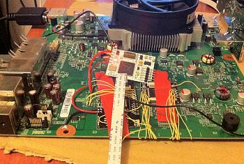

    salve a tutti, ieri mi sono imbattuto in una corona V1 250gb.
    dash 16.2, leggendo la nand mi trova dei bad block in zona XELL... ho provato comunque a scrivere ma DGX dopo diversi tentativi smette di glitchare e a volte mi da dei led lampeggianti, altre volte nessun segnale.
    ho dei moduli per dual nand, e mi chiedevo se fosse possibile montarla con UNO SWITCH MANUALE in modo da poter usare la seconda per DGX.
    successivamente montaggio completo DUAL NAND con squirt.
    grazie in anticipo.
    Se hai problemi fai il trapianto nand diretto
    84
    prova e riprova, ho risolto cosi
    montato dual nand squirt (non collegato i punti SDA, SCL, RST e POSTBIT), copiato il necessario su nand secondaria.
    poi montato DGX e lanciato. soliti tempi per corona (una decina di glitch) e recupero CPU_KEY.
    magari puo essere utile per altri (con una guida 'reale')
