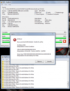

    Errore scrittura 50% su img burn con ihas 124 b flashato
    Premetto che uso dvd verbatim mkm 003, dvd +r dl, ho già fixato a level 3 con abgx il gioco far cry 3 xdg3, ho un masterizzatore ihas 124 b flashato, ho masterizzato a 2,4 x con verify, ma mi da un errore I/O che ho postato lo screen in allegato, si blocca a 50%Errore scrittura 50% su img burn con ihas 124 b flashato-cattura.png

    ho provato anche a 4x con opc e a 2,4 senza opc e non va c'è solo attivo smart burner del liteon
    Feb 2013
    40
    e come se non riesce a scrivere il secondo layer

    lo flashato seguendo la guida , infatti se vedi nel settaggio di imgburn che ho copiato c'è.
    Free Space: 8.738.897.920 bytes
    L0 Data Zone Capacity: 2.133.520
    ho messo enabled su force hypertuning, online hypertuning e smartburn come nella guida, però clear opc history metto clear, cambia però rimane in N/A,
