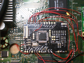

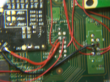

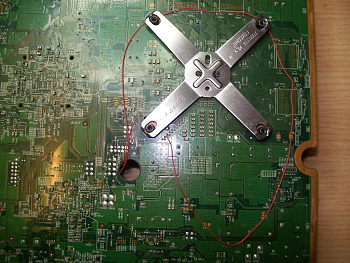

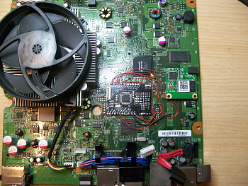

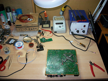

    Domande da primo Glitch.... :)-100_0608.pngDomande da primo Glitch.... :)-100_0609.pngDomande da primo Glitch.... :)-100_0610.pngDomande da primo Glitch.... :)-100_0611.pngDomande da primo Glitch.... :)-100_0612.pngDomande da primo Glitch.... :)-100_0613.png
    Ehi dov'è il tester? non lo vedo sul banco! Haa prova a collegare il reset sul pad cpu_rst normale e prova a ponticellare con vcc il pad 3 (appena sopra) piuttosto che il 4 . Brrr...
    Le saldature sotto sembrano al limite.. ma prima di saldarci sopra i fili su quei punti li hai preparati un pò degnamente mettendogli un pò di stagno, o ci hai saldato direttamente il filo subito?? hai hai.
    L'FT42R (cpu rst) lo hai massacrato!! forse è proprio li che hai il corto, pulisci tutto bene in quella zona e ripassa il punto con un pelo di stagno senza filo in modo da formare una bella pallina luccicante

    sisi stagno sempre prima... però effettivamente lo stagno è opaco lì mha...

    Domande da primo Glitch.... :)-senzanome.png
    Beh assicurati che il filo tocchi solo quel punto,indicato dalla freccia blu. saldalo tenendolo dall'alto se necessario piuttosto che appoggiato alla board che và a toccare in giro magari
    P.S. anche se è opaco non è detto che non sia saldato, magari è solo per via delle leghe di stagno.. ma usi lo stagno con anima in flussante spero!
