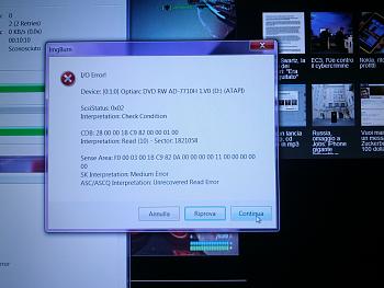

    Il problema è con imgburn. Setto le impostazioni come dice la guida, mi creo il file .dvd ma poi quando vado a masterizzare non tutto va come mi dice il tutorial e alla fine mi esce anche questo messaggio di errore:

    Che supporti usi?Errore in scrittura o verifica?Comunque credo sia il masterizzatore

    o è il supporto di scarsa qualità oppure il Masterizzatore un po vecchio o comunque non molto compatibile con quei supporti.

    perché è stato creato male il backup.Come ti ho gia scritto supporto o Masterizzatore

    Uso i DVD Verbatim che sono consigliati anche sulle vostre guide.
    Il masterizzatore è un Sony Optiarc DVD RW AD-7710H. Considerate che il mio Vaio ha un paio di anni di vita quindi certo non è vecchio...
    L'errore mi esce alla fine della procedura di scrittura.....

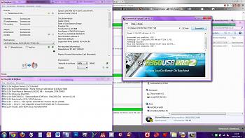

    Questo è quello che mi esce usando BurnerMax
    Calabria
    1,665
    purtropo non va bene, provedi con il truncate al 97% per gli XGD3
    10
    E cioè? Come devo fare?
    Lecce
    2,211
    Scusami ma si vede chiaramente che il tool esplica che il tuo masterizzatore non è ancora implementato.
    Se vuoi masterizzare gli xdg3 devi farlo per forza al 100% con le nuove dashboard.
    Per far questo ci sono tanti thread e tutorial a bizzeffe su questo forum.
