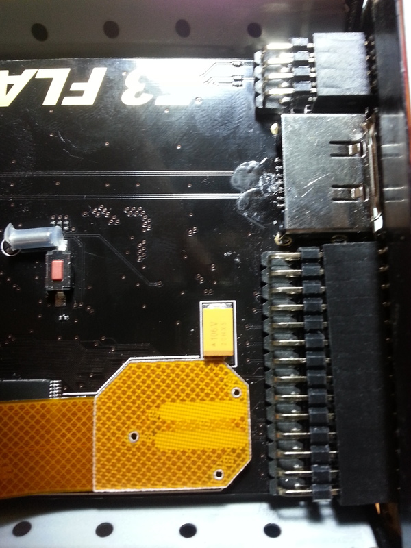

    allora è una ps3 con nor downgrandabile, allora vi mostro questa foto come la cover board non entra del tutto, è un problema?
    E3 flasher non funziona
    Un minimo rimane sempre , se ti riporta gli errori che sono menzionati nel tutorial allora posta il tipo di errore , comunque se con le dota fai pressione vedrai che arriva a fine corsa
