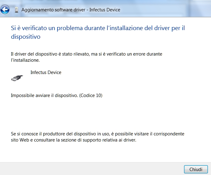

    Ciao a tutti, oggi ho ricevuto il kit completo progskeet 1.2 ed è subito problema!
    Possiedo Windows 7 Ultimate 32 bit e collegando l'Injectus Jtag Programmer mi è apparso "Dispositivo USB non riconosciuto" quindi ho proceduto all'installazione manuale dei driver e mi compare questo
    Ovviamente quando avvio L'infectus programmer non me lo rileva: Board not present
    sull'injectus sono accesi sia il led blu che quello rosso, ho provato anche collegando il progskeet ma niente da fare.
    potreste darmi qualche consiglio?
    Grazie!

    1 2 switch dell'injectus io li avevo sui numeri e non ho avuto nessun problema.
    28
    ho fatto anche quella prova, mi è arrivato sui numeri, poi ho provato tutti e due su on, poi uno, poi l'altro..

    1 off 2on a me funziona

    Ho avuto lo stesso problema con Windows 8 x64, ho risolto disabilitando la richiesta di driver firmati.

    vi rimangono accesi sia il led rosso che quello blu? forse sbaglio qualcosa io... x l'anstallazione dei drivers basta collegarlo al pc senza collegare nient'altro giusto?

    niente da fare, proverò con xp...

    Si lo colleghi e via a me non ha dato problemi con windows 7 32 e 64

    Per caso c'è bisogno delle librerie libusb x farlo funzionare su windows 7? Non ho ancora provato con xp però credo sia un errore del sistema operativo, fosse difettoso probabilmente non lo riconoscerebbe nemmeno come unknow device, correggetemi se sbaglio

    No colleghi e installi manualmente i driver che trovi nel pacchetto della guida di titti
    28
    niente da fare anche su XP, addirittura quando vado ad installare i driver non me li trova "la posizione specificata non contiene informazioni sull'hardware" eppure ho selezionato il file .inf

    io ho fatto in questo modo
    ho messo tutte queste cartelle :
    drivers_winusb_111121
    InfectusProgrammer-3.9.9.0
    Winskeet111205
    in un unica cartella nominata progskeet 1.2, quando carichi i driver manualmente inserisci come percorso la cartella progskeet 1.2.
    io ho fatto cosi' e mi è andato tutto liscio.
    prova e fammi sapere.
    estrai tutti gli archivi e li metti in un unica cartella.

    niente da fare
    28
    tra l'altro ora ho provato a collegare la slave board del progskeet e quando vado ad installare (sempre in manuale) i drivers drivers_winusb_111121 mi dice che nella cartella specificata non contiene un driver software compatibile con il dispositivo e assicurarsi che sia progettato x sistemi a 32bit...

    Prova Zading

    Ho cercato informazioni su zading ma non ho trovato niente e non ho la minima idea di cosa sia, un aiutino?
    :edit: credo di averlo trovato, forse ti riferivi a zadig, correggimi se sbaglio

    Si è quello

    Perfetto grazie, stasera provo e spero di risolvere anche i problemi con l'injectus

    niente da fare possibile che sia l'injectus che il progskeet siano difettosi?
