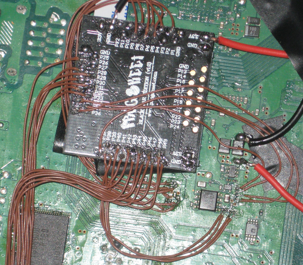

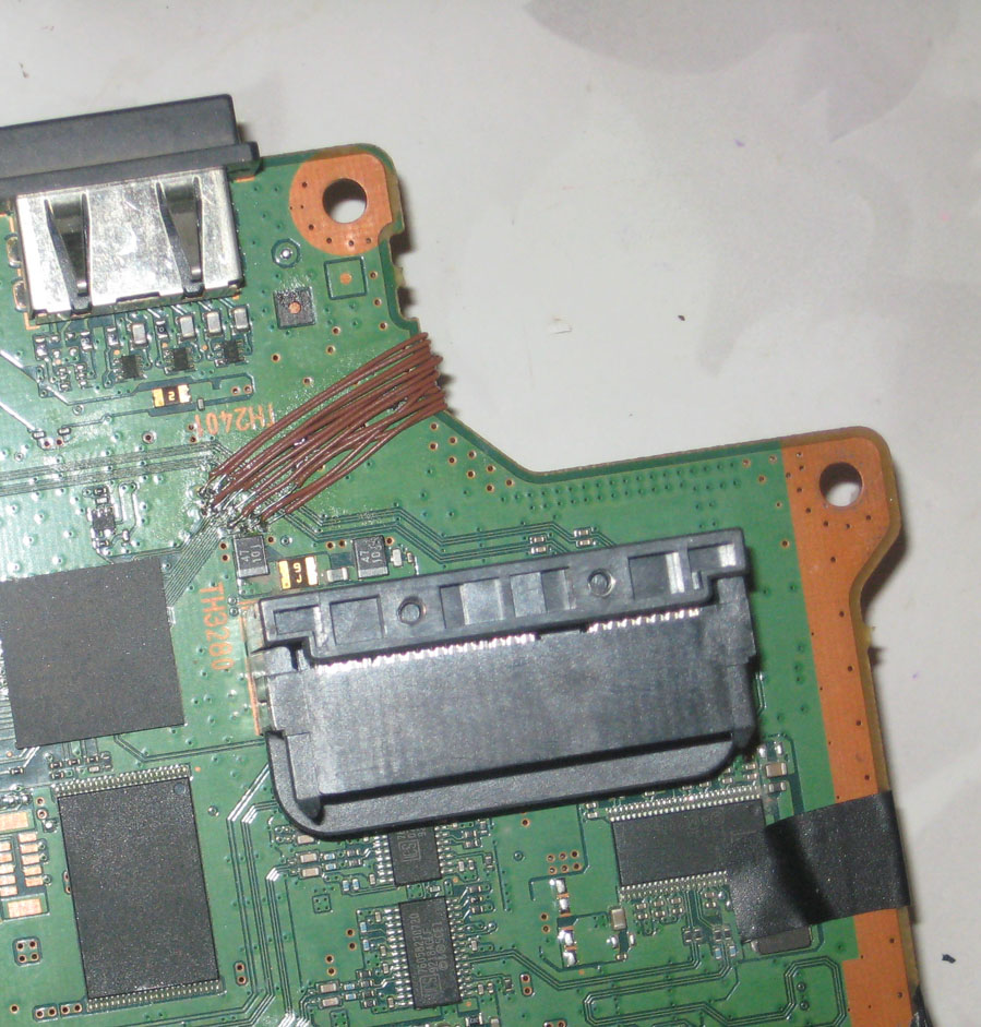

    sto usando il progskeet 1.2 la scheda madre è una SEM-001, ho saldato tutti i fili come da schema. fino a qua tutto ok. usando il programma winskeet40000 con "auto" rilevo le nand e poi faccio il dump, controllo con hxd le nand (valori : 1,60 e 19,95) quindi dalle tabelle corretti. Il problema si verifica quando uso flowrebuilder cioe lo eseguo e poi mi da il seguente errore: could not successfully extract all dump files because probably unscramble operation has failed for this dump. non riesco a risolvere e non capisco se il problema è dovuro al programma che dumpa la nand, quindi la nand errata (dumpata almeno 10 volte sempre stesso risultato) o il programma flowrebuider. in attesa di una vostra risposta vi porgo i miei saluti

    Posta le foto del montaggio
    LE nand vengono entrambe riconosciute correttamente?
    Si vengono riconosciute perfettamente e anche lette
    Con il programma delle statistiche sembrano corrette
    Se flow rebuider ti da problemi vuol dire che i data non vanno bene... foto del montaggio

    ciao e grazie per le risposte ho seguito lo schema nella foto che ti adesso ti mando, e l'ho rifatto tre volte ma i risultati sono sempre gli stessi: flowrebuider mi da erroreAllegato 6699. volevo sapere anche un'altra cosa le nand che ottengo facendo un confronto risultano identiche sia la 1 che la 2 (ifile) volevo capire se le nand sono identiche oppure è un errore. grazie in anticipo

    Foto del montaggio, non mi interessano i punti alternativi, voglio vedere come hai collegato tutto
    La NAND la alimenti esternamente? Come da tutorial? Hai applicato il Fix R\b come da tutorial?

    ecco gli schemi di montaggio del progskeet 1.2 problema downgrade ps3fat cechg04-img_4037b.jpgproblema downgrade ps3fat cechg04-img_4033b.jpg
    Foto + grandi , così nn si vede bene
    5
    ciao questa è la max risoluzione che posso uploadare oltre non mi fa inviare i file, se salvi puoi ingrandire di più.
    R: problema downgrade ps3fat cechg04
    Le nand le alimenti dal progskeet? Sarebbe meglio una alimentazione esterna, come scritto nel tutorial..
    Citazione Originariamente Scritto da niko971 Visualizza Messaggio
    Uppa su dropbox o simili
