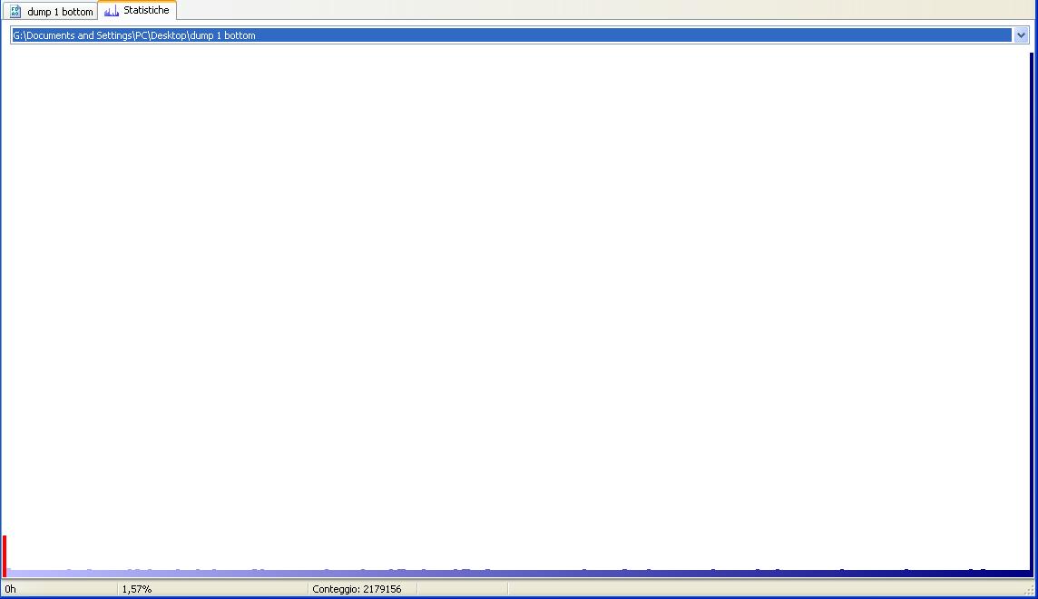

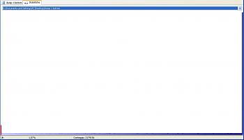

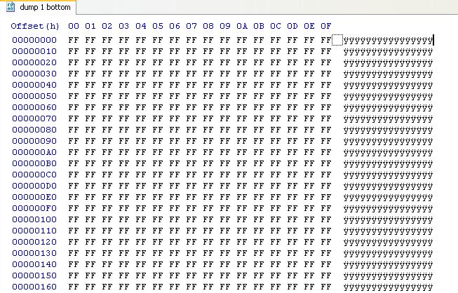

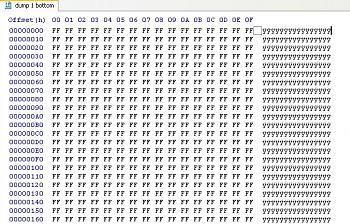

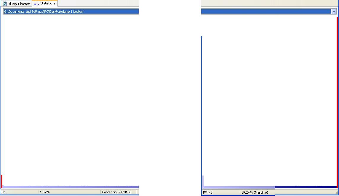

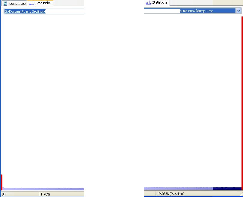

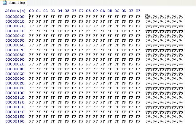

    Ho un progskeet solderless ma quando vado a leggere le nand della mia ps3 cechg04 l'operazione sembra andare a buon fine (nessun errore di verifica ) ma il dump anche se i valori 00 e FF rientrano nelle tolleranze richieste nella [URL="http://www.ps3devwiki.com/wiki/Validating_flash_dumps"]tabella[/URL] del ps3devwiki risulta (in entrambi i dump) che all'Offset 00000000 vi sono tutte FF FF FF come in figura:
    Dump flash1
    Analisi flash 1

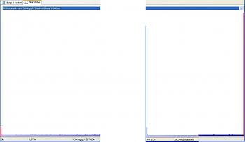

    Dump flash0
    Analisi flash0
    Non tutto il dump presenta tutte FF FF solo che nel wiki dice che se si verifica a quell'offset allora --> bootldr mancante nel dump della NAND

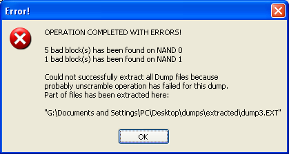

    Quando poi vado a usare flowrebuilder quando seleziono UNSCRAMBLE then interleave two NAND flashes into one unified dump flowrebuilder mi restituisce questo errore:

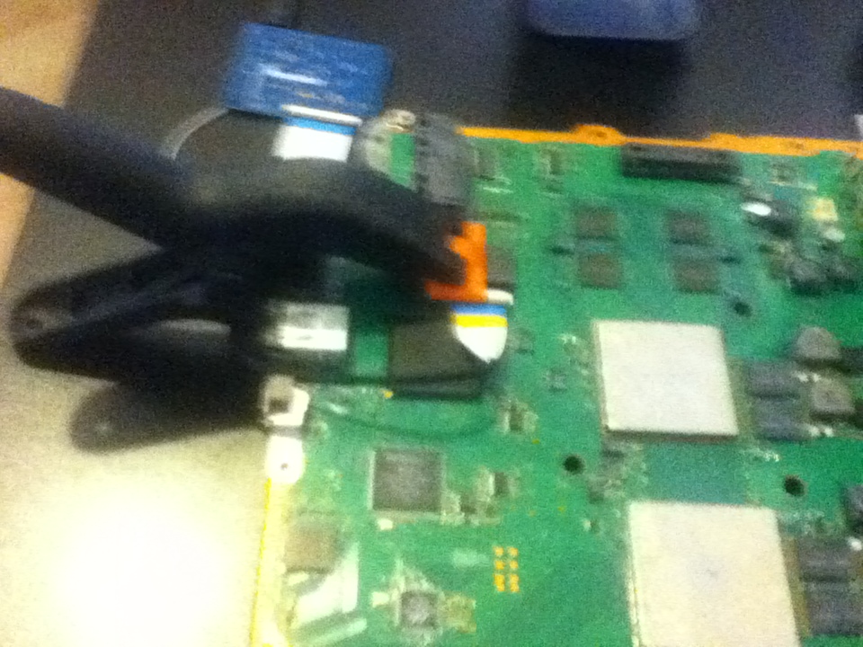

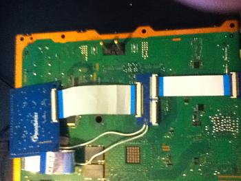

    Il Progskeet ha R7 R8 R11 R9 chiusi, agiornato utilizzando l'injectus con i bitstream ProgSkeet_Retail_SL_NAND111126 ed è collegato in questo modo (con 3,3v e gnd collegati all'adattatore):
    punti 3.3v e gnd
    Spring clamp
    La nand clip è leggermente levigata-modificata per far bene contatto e permettere a winskeet , quando premo auto di vedere la nand.
    Da cosa puo' dipendere? ho fatto tantissimi dump cambiato anche la nand clip ma sempre stesso identico dump.

    La flash0 non va bene, la flash1 è nelle tolleranze quindi potrei ritenere il dump valido.
    IO proverei a far sempre 2 o 3 dump e poi la comarazione incrociata (valori di 00 e FF e coerenza tra i dump) per essere sicuro
    Cmq il dump0 non è corretto

    Ho provato a riaccendere la console per controllare se era tutto apposto, la ps3 si è accesa dice filesystem danneggiato. ho aspettato che finisse il ripristino e ho riprovato a fare il dump della flash1 ed è identico al precedente, devo ancora provare con la flash0.
    Scusa, è la flash0 ad avere problemi...

    Niente fatto più di 6 dump per nand cambiato metodo di connettere il progskeet con psu , senza psu, cambiato flasher utilizzando il vecchio progskeet flasher, flowrebuilder ancora non mi estrae niente, sempre lo stesso errore.
