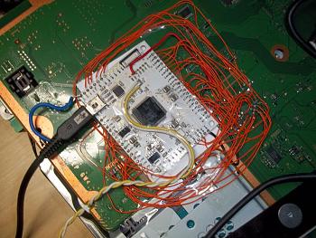

    Salve a tutti, ho provato a fare il dump della NOR di una ps3 con ProgSkeet Flasher, ebbene il mio problema è che una volta flashato il downgrade.bin (quello costruito con le 6 patch dal DUMP 370_OFW) non ho segnale video della ps3 e quindi non riesco a fare recovery e null'altro.
    Il programmatore rimane installato su mobo che è una DYN-001
    Alimento tutto con l'alimentatore della ps3.
    Ho visto che Titty non consiglia di alimentare con l'ali della ps3, ma io vorrei capire perchè non ho segnale video.
    Avevo lo stesso problema con il 3.70 ofw, una volta saldato il programmatore la play si accendeva ma a video tutto nero... una volta dissaldato la play tornava funzionante.
    Ora se scrivo il downgrade.bin patchato sono nelle stesse condizioni, che devo fare dissaldare tutto e continuare con il dongle?
    E' normale tutto cio?
    grazie per i consigli.
    Ke NOR hai? IL progSkeet al momento ha grossissimi problemi con la scrittura delle NOR Spansion e Samsung
    Cmq posta una foto dell' installazione vediamo...

    posto una foto premetto che è una installazione provvisoria, una volta fatto il down va tolta.

    La spansion da problemi... al momento nn va... inutile raccontarci storielle... ti potrei portare esempi di persone ke hanno perso 3 sett in test e adesso hanno un console brikkata in attesa di una risoluzione.
    C'è un motivo se noi al momento non abbiamo pubblicato un downgrade della Ps3 con NOR... perchè nn vogliamo renderci responsabili di una moria infinita di Ps3 con NOR Samsung e Spansion
    Sembra... e questo nn lo posso affermare per test eseguiti (ma il mio amico Ciariello non è il primo ke passa per strada) che da test fatti con Uber manchi qualkosa nel canale Dati... vedremo come risolveranno la cosa... sta di fatto che al momento le NOR sono mooooolto instabili...
    Il problema è ke non vi è modo di capire se il dump ke fai è corretto o meno... vai a naso... è un pò come i primi Downgrate via Timming Attack delle 360... sai quando inizi ma non sai se la console ripartirà.

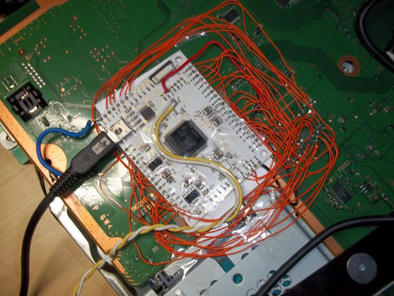

    Salve a tutti ,
    le NOR che so riuscito a scrivere con lo ZIF aggiunto al Progskeet sono :
    - Samsung K8P2716UZC
    - Spansion S29GL128 "P" 90
    non sono riuscito a scrivere :
    - Spansion S29GL128 "N" 90
    Premetto che dopo decine di installazioni sulla MB della PS3 del chip in questione non sono mai riuscito a "scrivere" correttamente una NOR avendo come risposta ai riscontri in primis "Verifica Fallita" e poi dumpando di nuovo mi ritrovavo delle linee di dati fallati (tutti 0x14).
    Ripeto solo per essere chiaro : ho rifatto da 0 tutte le volte le installazioni avendo come risultato sempre lo stesso.
    Montando lo zif come per magia il tutto si è risolto.
    Come trick...niente di particolare ... la solita resistenza da 100k in serie alla linea ry/by (rdy sul chip) ed di pullup da 10k.
    Poi su consiglio di Uber ho rimosso R4 (che è un ponte come R8 alla fine) ma quando il chip era installato sulla MB non ha inciso più di tanto).
    Allego qualche foto sperando sia utile a qualcuno.
    P.S. - Con questo non sto "ASSOLUTISSIMAMENTE" asserendo che lo ZIF sia la soluzione ai problemi sia chiaro ! ! ! -
    Alla prossima
