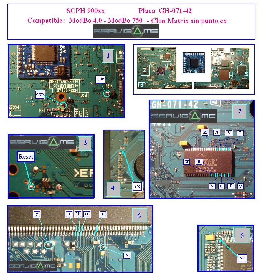

Allegato 4479Ragazzi è la prima che faccio che mobo è questa è una 90004 cioè che schema devo seguire. A

no trovo la schema per la gh 071-42
sapete quale è compatibile???
grazie
Dovrebbe essere questo
Allegato 4480
Ok grazie vedo se combaciano i punti.

ma le saldature sono tutte sulla parte inferiore o ci sono punti anche sopra....
se si come si toglie il pezzo di lamiera ....
TheLinuxMafia
Sono tutti sopra
cioeè dove non cè quel riparo in metallo
Scusa ma sono 2 le coperture di metallo, una sopra e l'altra sotto, devi toglierle tutte e due ma i punti da saldare sono tutti sopra basta che vedi lo schema è semplice !
Sono sul lato della foto che ho messo io
giusto per conferma grazie
