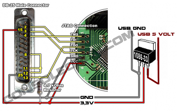

    Sul resto non so aiutarti, ma per ricavarti la 3.3V dalla 5V, puoi usare il 1086-33 che si trova sulle piastre madri Xbox 360...
    Lo trovi vicino al connettore Memory Unit più esterno, circa a 3-4cm verso il centro della console...
    Segui questa immagine per vedere come collegarne i pin:

    apposto, quindi confermi che è un normale stabilizzatore 3.3V...perfetto!rimangono ancora tante altre domande da chiarire lol
    Il PullUp va sempre fatto, altrimenti potresti aver problemi di scrittura della nand
    Si prende una 3.3 esterna per non destabilizzare il progskeet... per non sovraccaricare troppo... ovvio io vi do le dritte per far le cose per bene... se poi nn le volete seguire pace e bene... Se chi ha progettato progskeet mi consiglia di dirvi sta cosa io lo faccio...
