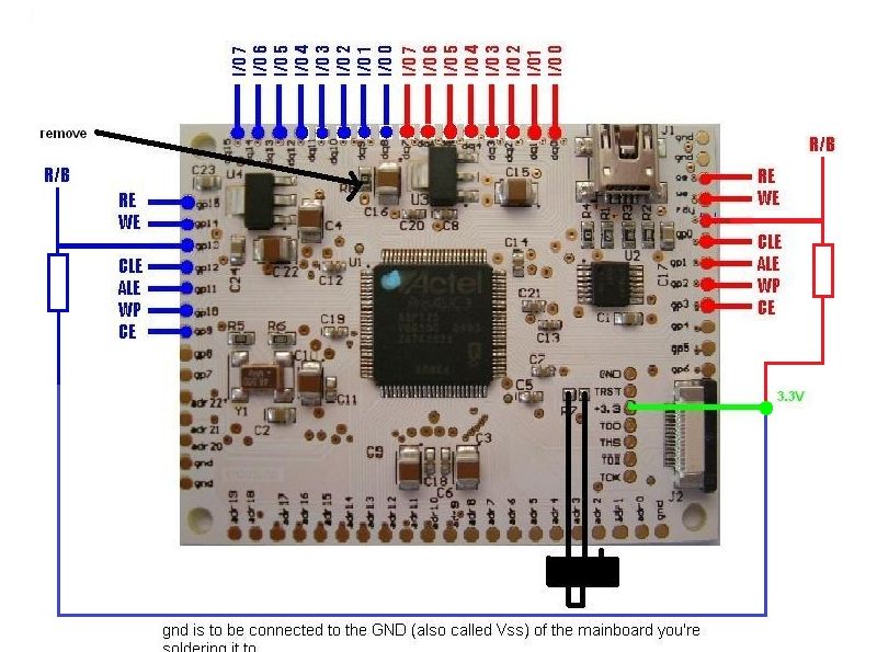

Ciao, mi chiamo Ale e sto cercando da giorni di dumpare i miei nand seguendo la guida.
Sto lavorando in stand alone (ho montato due switch su r8 e r7 e li tengo chiusi).
Ho provato diversi programmi, winskeet e progskeet (entrambi in varie versioni), sia con libusb che con winusb, su windows 7 e su windows xp. Alcune volte freezano altre fanno il dump ma sono tutti bad blocks (secondo flowrebuilder) e anche aprendo con Hxd si vede che non sono per niente buoni.
Ho provato a reinstallare tutti i cavi, accorciandoli (non superano gli 8 cm), ma niente, non ci sono miglioramenti. Ho provato ad alimentare il primo nand collegando R8 al piedino Vcc del primo Nand ma anche li niente.
Se con il Flasher faccio il riconoscimento automatico a volte riconosce solo il nand 2 (ECECECECEC samsung ) e per il Nand 1 dice 0000000000. Dato che è il Nand 2 ad avere i cavi saldati sui piedini mi sarei aspettato piuttosto il contrario....

- nn usare Winskeet, usa il Flasher 110819 e fai una nand alla volta
- rinforzare R\B con un PullUp da 3.3V
3.3V <-- resistor da 2.2 a 10KOhm --> rdy< --> r/b
Uso già il Flasher 110819, fa il dump a 263 kb/s ca senza dare errori, i file bin che crea sono pieni di 0 (zero).
Non avendo una resistenza adatta ne ho messe 5 in serie da 460 Ohm, totale 2.3 KOhm. Ho misurato con il tester. Forse sbaglio?
Ho provato anche a saldare alimentazione (da R8) e massa ai piedini del nand 1 (Vcc e Vss), come anche dal pullup al piedino Vcc.
Ho letto di provare a dissaldare la resistenza 0 Ohm in R4, che sul mio Progskeet però era già assente, allora ho provato a ponteggiare, ma anche questo non porta a niente.
Aggiungo aolo le foto dei cavi del Nand 1 dato che con l'installazione disordinata che ho fatto i cavetti del Nand 2 sono nascosti. Su richiesta posso fare altre foto. Non sono un professionista del saldatore, non mi linciate per favore :-)

Ho ricontrollato che i cavi siano connessi correttamente su progskeet e sui punti e non ci sono cortocircuiti tra le saldature.
Non so più dove sbattere la testa. Sono pronto a rifare tutta l'installazione (sta volta da zero), ma devo aspettare che mi arrivi la bobina di cavo kynar, un po' ce l'avevo (l'ho usato per il Nand 2 dato che ho saldato sui piedini) ma in questo caso per il nand 1 ho usato un cavo ide da pc smembrato...
Forse è meglio saldare direttamente sui piedini dei nand piuttosto di usare i punti alternativi?
