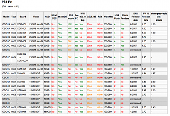

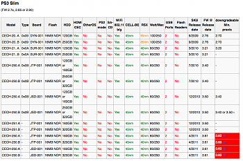

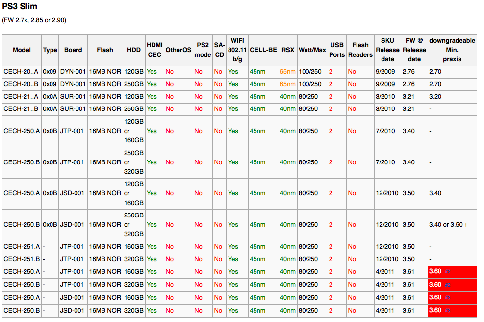

    Eccoti le tabelle.
    Per quanto riguarda le altre domande ti ha già risposto il guerriero.
    Posso solo dirti che se segui la guida ufficiale l'e3 flasher lo usi solo una volta (o piu' volte sulla stessa console), mentre se segui la guida modificata (che ora ti trovo il link) puoi usarlo piu' volte su piu' console (e poi anche continuare ad usare quella bloccata se avevi già seguito la guida ufficiale).

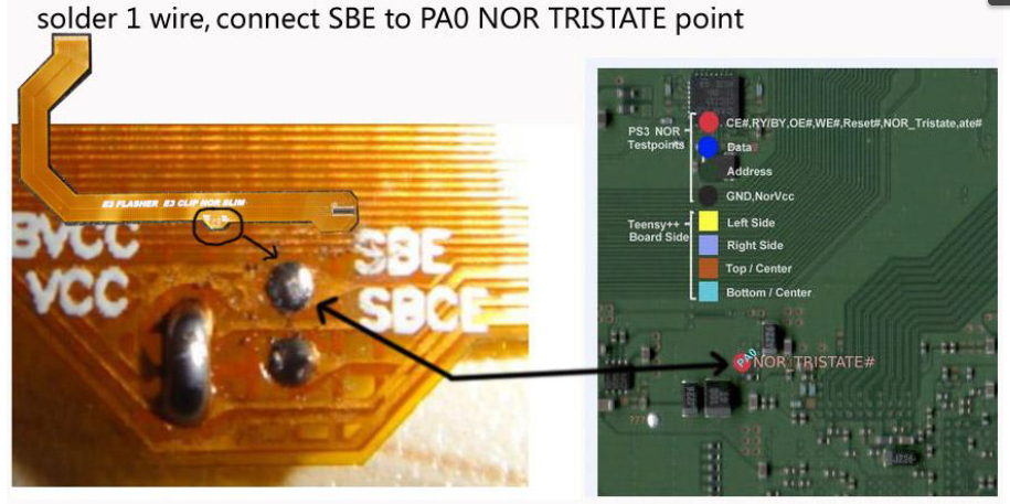

    ok ora mi e quasi tutto chiaro volevo chiedervi ho letto la guida dell'utilizzo dell'e3 flascher piu volete solo che non capisco la parte in rosso :
    a valid backup of your OFW 3.7x or OFW 4.x
    solder the SBE point of the E3 with the TRISTATE point on the Playstation 3 mainboard
    a USB Mass Storage Device format in FAT32, min. capacity 256MB
    a Playstation 3 working Jailbreak-Dongle with the Downgrade hex
    cioe cosa devo saldare? da quanto ho visto nel video ufficiale c'e solo da inserire la clip ho salto qualche passaggio?
    Ultima modifica di spyro82; 05-03-12 alle 16: 25
    Livorno
    1,469
    Serve per salvarti dal brick

    Le slim tutte nor come da schema sopra.
