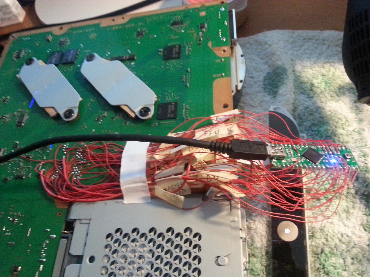

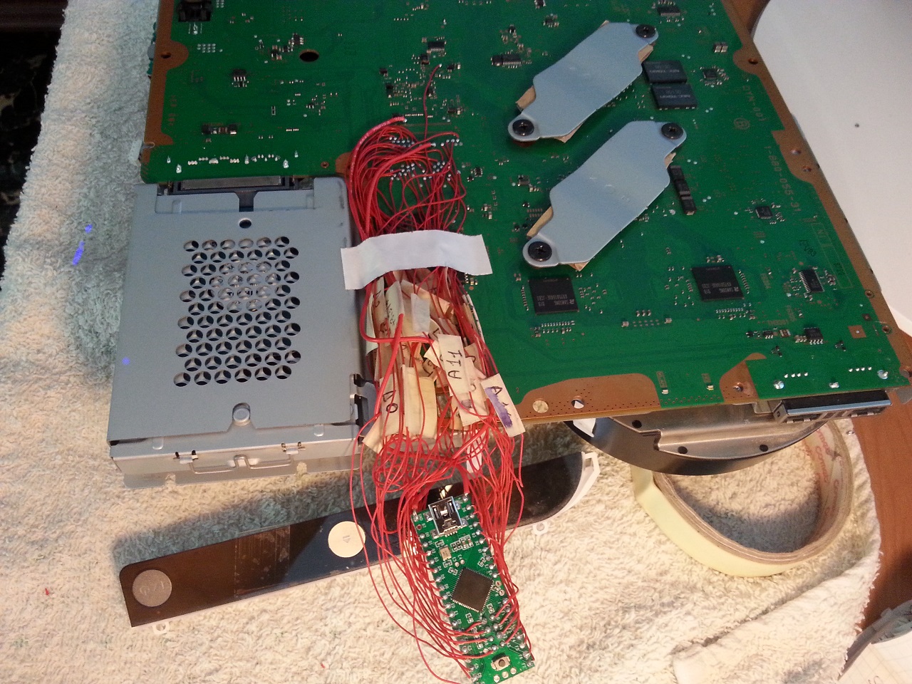

    Ecco....Mi sembra di avere fatto un buon lavoro per la mia prima volta..

    Ma non è meglio alimentare il teensy da porta usb tramite regolatore invece che da console?
    Poi i fili personalmente li ho fatti corti il giusto,in modo da avere il teensy più vicino possibile ai punti sulla scheda.
    Infatti l'unico problema che ho avuto è stato il non riconoscimento della nor (mi diceva unknown) dovuto ai fili che ho utilizzato provenienti da un cavo floppy.
    Poi successivamente cambiando tipo di fili il problema si è risolto ed il downgrade è riuscito alla perfezione (ho usato i fili di un cavo piatto IDC AWG28 preso su ebay e che uso anche per l'rgh sulle 360).
    E ti dirò di più,l'altro giorno ne ho fatta un'altra con lo stesso teensy e stessi fili utilizzati per la precedente,nor riconosciuta al primo colpo e downgrade riuscito perfettamente e in minor tempo rispetto all'altra.
    Quindi secondo me fili di sezione un po' più spessa e corti quanto basta (per il gnd va bene anche quello che già hai usato),regolatore sul teensy con conseguente taglio piste.
    Ne ho fatte molte di ps3, di tutti i tipi, tutte con alimentazione da usb e mai 1 problema che dipendesse dalla alimentazione.
    Gigi infatti questo stavo dicendo,perchè guardando le foto che ha messo mircheida0975 a me sembra che lo alimenti da console!
    O ci vedo male io!?!

    Esatto ragazzi proprio cosi.. volendo il regolatore posso provare ad aggiungerlo...alcuni dicono meglio l'alimentazione da ps3 alcuni il contrario..
    in ogni caso ho controllato l'alimentazione, battuto i fili con il tester uno ad uno nonostante gli avessi segnati con etichette e fatto più dump..
    Ma voi ragazzi durante la procedura dei dump tenete montato il lettore e l'hard disc ? le stavo pensando tutte... Noto pure che dopo il comando NORway.py COMX release la ps3 non riesco a spegnerla se non staccando il cavo dell'alimentazione..

    Si però quando rispondi alla discussione e poi ti dimentichi qualcosa e vuoi aggiungerla edita sempre l'ultimo messaggio (c'è la voce "Modifica Messaggio" apposta! ),non crearne altri di fila!Così si tiene il thread più in ordine!
    Tornando a noi,a me essendo alle prime armi è stato consigliato di mettere il regolatore al teensy con relativo taglio piste,hdd e lettore non tenerli collegati in fase di dump.
    Occhio però perché se hai un teensy clone (come nel mio caso) devi effettuare il taglio piste in questo modo
    mentre se hai quello originale va effettuato come da guida!
    Per il fatto che dopo aver dato il comando NORway.py COMX Release devi staccare il cavo per spegnerla è normale,è scritto anche nella guida.

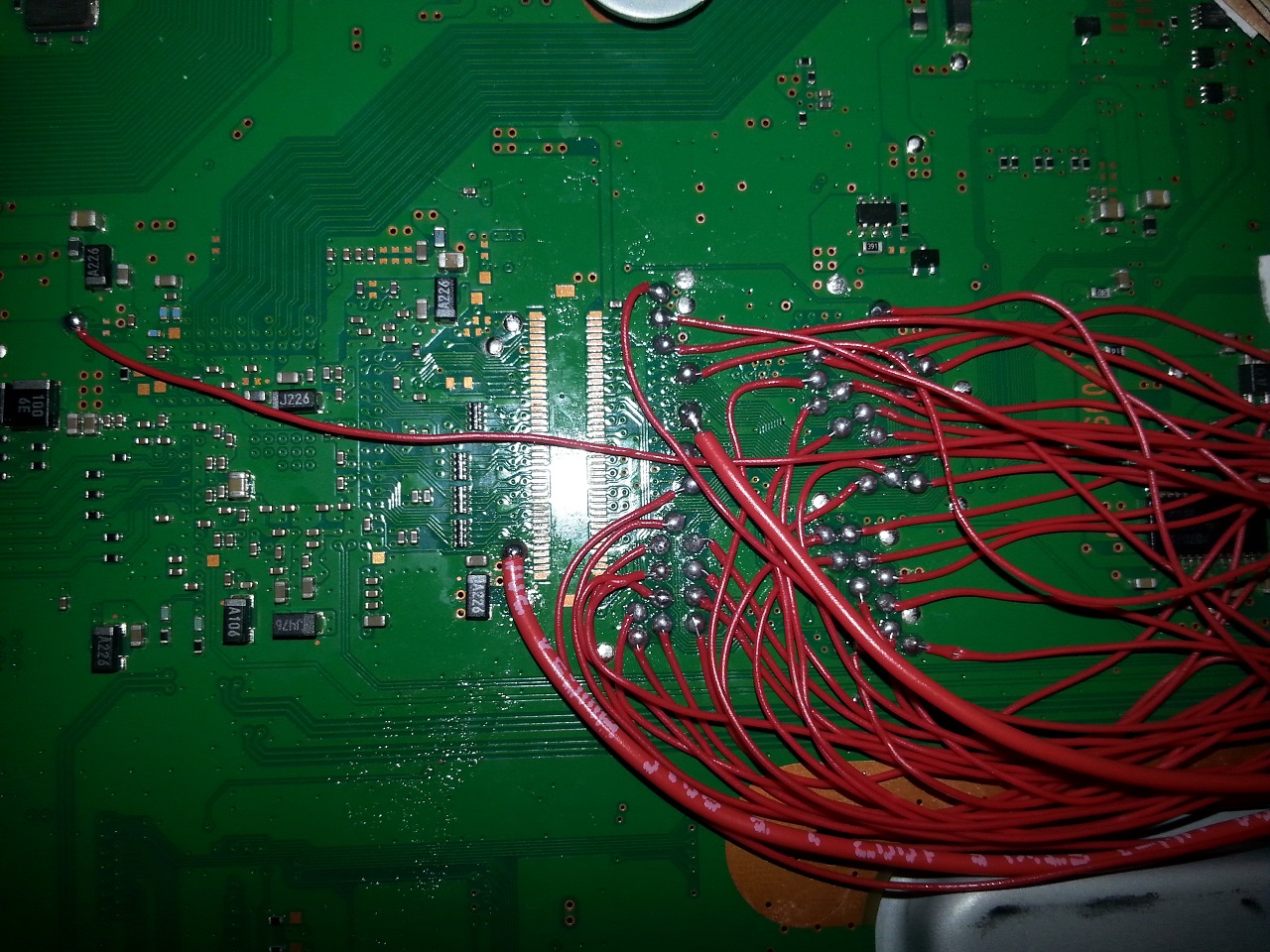

    Ciao ragazzi oggi ho provato a rifare i collegamenti sul teensy (clone) montato poi regolatore e fatto subito prove...Nulla da fare adirittura non mi riconosce nemmeno più la nor.. Che prove posso fare per vedere se il regolatore fa il suo dovere ? Ho verificato con il tester tra massa del regolatore (pad grosso direi..) e uno dei piedini laterali ho i 3,3 volt mentre l'altro piedino laterale mi da quasi 5 volt... Tutto questo è normale ? forse il taglio pista erratto ..? Che altre verifiche potrei fare secondo voi? Se continuassi l'alimentazione da ps3 come prima ? almeno prima mi leggeva la nor... sulla ps3 ho verificato uno ad uno i collegamenti e sembrerebbe tutto oK...

    Prova a cambiare tipo di fili!
    Oppure controlla che non hai scambiato qualche collegamento,perchè con tutti quei fili gli occhi fanno brutti scherzi!
    Comunque se il taglio piste + regolatore è stato fatto bene e norway trova il teensy su quella specifica porta com ma non riconosce la nor vuol dire che il teensy funziona,il problema sta sui collegamenti tra teensy e ps3!
    Nel mio caso il problema erano i cavi che avevo utilizzato per primi!
    Puoi postare una foto del teensy dove hai fatto il taglio piste e messo il regolatore?
    Ultima modifica di Denny80; 29-08-17 alle 22: 17

    Ciao Denny i fili sono AWG 30/24 come da guida di Thommino i collegamenti tutto collegato secondo schema battendo ogni singolo filo.. L'unico dubbio c'è l'ho sul regolatore che non ha nemmeno una sigla... forse una cinesata.. x questo forse è meglio l'alimentazione da PS3..appena ho un momento riparto da zero e vediamo che succede...Sicuramente anche qualche saldatura da rifare a questo punto.. Vi faccio sapere cosa riesco a combinare x il momento grazie dei suggerimenti.
