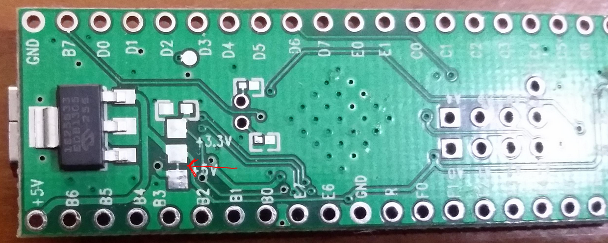

problema risolto, ho programmato teensy,ora sono al alimentazione del Teensy, nel punto in cui dice: "Una volta saldato il regolatore nella parte inferiore del Teensy, tagliate la pista"
si riferisce della pista che ho indicato nella mia foto?:Allegato 19381
nel tutorial che c'è scritto?
si cmq...
si c'è scritto ma le foto del Teensy nel tutorial sono diverse dal Teensy mio come mai?
Quello usato era un Teensy Gaio, il tuo e' della versione Etero
