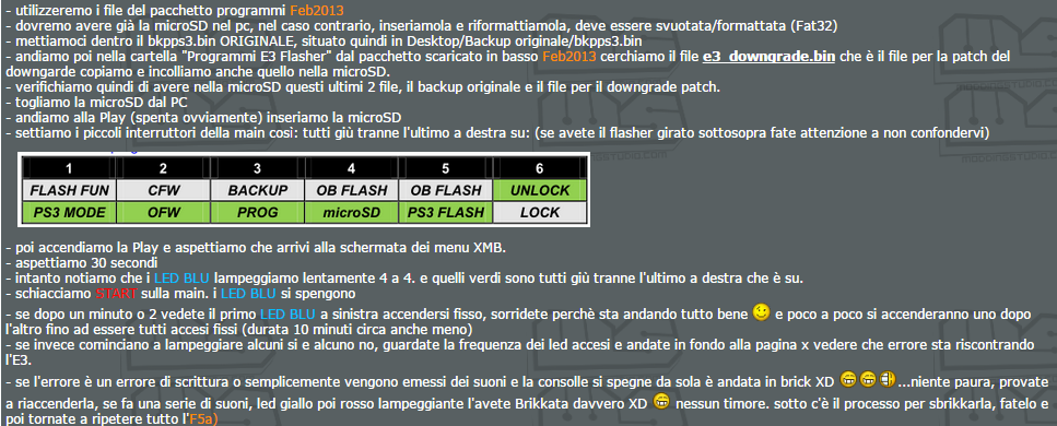

    salve a tutti o una ps3 CECH2004A o provato a fare il downgrade con l'e3 flasher limitited giunta alla procedura
    Nome: ps33.PNG
Visite: 798
Dimensione: 114.3 KB
    al terzo led blu acceso mi e scappata la clip del e3 flasher. o spento e riacceso la play e mi dava l'errore (8002f157) e non o concluso niente, poi o staccato l'hd dalla play lo formattato in fat32 tramite pc e lo inserito nella play, o acceso la play e la play mi a chiesto di formattare il disco e lo fatto, nel momento dell'aggiornamento software ofw 4.66 tramite usb mi e comparso il seguente errore
    Si e verificato un errore grave
    Contattare il supporto tecnico per ricevere assistenza (8002f281)
    come faccio a risolvere tutto questo essendo in possesso del e3 flasher e 2 hdd.
    grazie in anticipo a tutti
