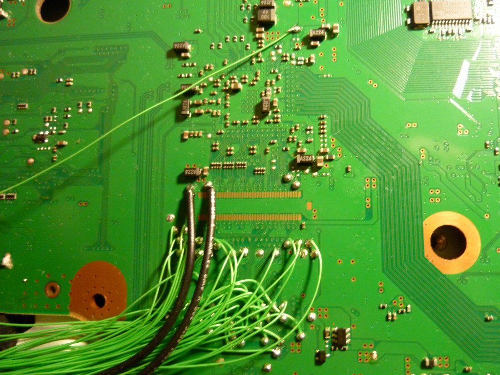

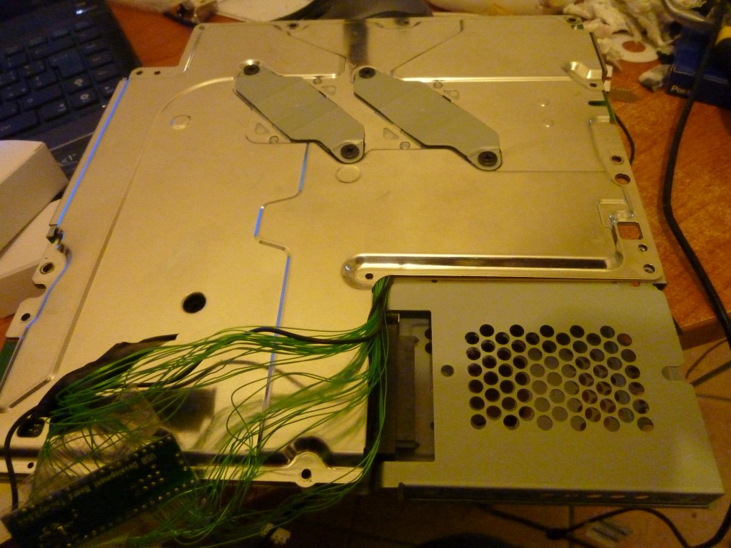

    sto seguendo la guida di tommino, ho saldato il teensy++ 2.0 seguendo lo schema per la mia mainboard (dyn-001).
    il teensy lo montato senza regolatore come da guida, e ho saldato awg24 per gnd e vcc, mentre il restante in awg30, con fili lunghi esattamente 25cm.
    programmato sempre come da guida, viene rilevato in com10 perfettamente.
    e la mia prima, e seguendo la guida, al momento di dover accendere la console, questa si spegne dopo 3 secondi, e il led rosso lampeggia, per poi smettere di lampeggiare come lo ripremo, e rimane fisso al rosso.
    se scollego il solo cavo usb dal teensy, la console si accende e rimane accesa. ho notato anche che con cavo USB collegato, oltre a spegnersi la PS3, mi scollega anche il mouse usb e altre periferiche usb collegate.
    ho controllato saldature e verso dei fili, e tutto è regolare. se volete delle foto le posto domani mattina.

    la pista dei 5_3,3 v la hai tagliata e ponticellato i due pad?
    foto cmq ...
