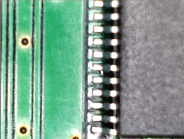

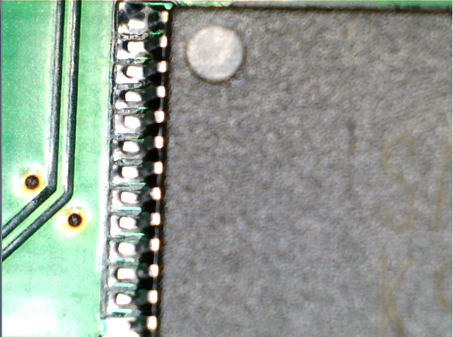

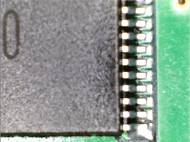

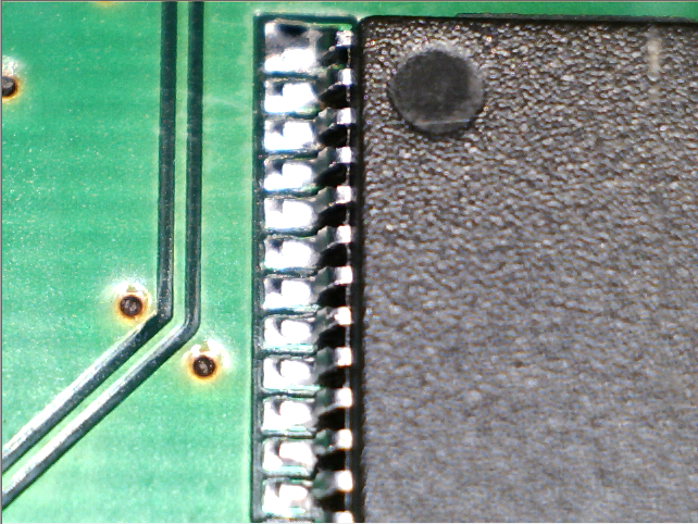

    Anche io andava in fsm, ma alla fine erano due piedine che non facevano bene contatto sulla piazzola.Se sei sicuro delle saldature fai la verifica manuale del dump, comunque metti anche due foto delle nand saldate se puoi
    Mar 2013
    38
    ecco le foto:

    VR
    1,699
    fai la prova dell'ago, controlla che non si alzi qualche pin
    8,271
    Fai la prova della continuita' pin to resitor da una parte e pin to" piste grattate" dall'altra
    Mar 2013
    38
    Provato in tutti i santi modi, ma nulla di fatto ho provato anche a cambiare NAND niente lo schermo rimane nero, mentre il reset video lo fa
