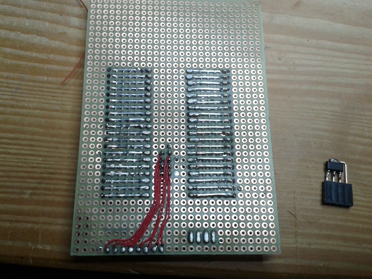

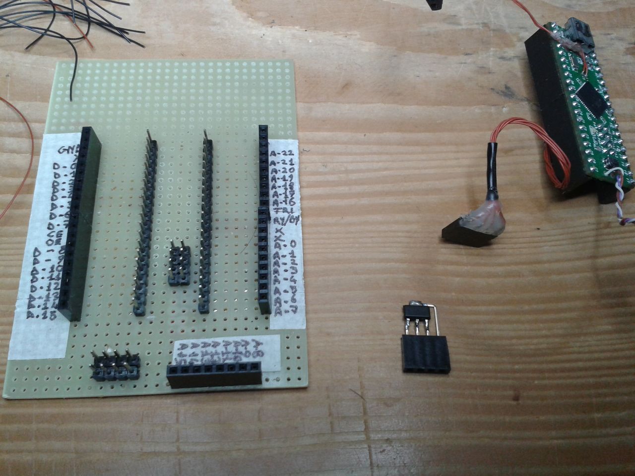

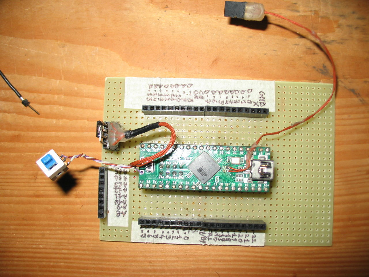

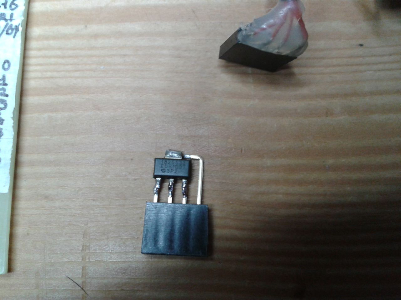

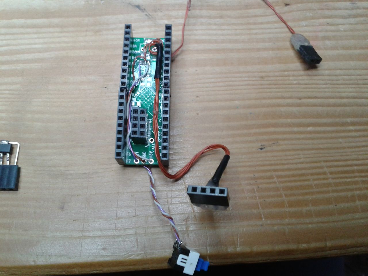

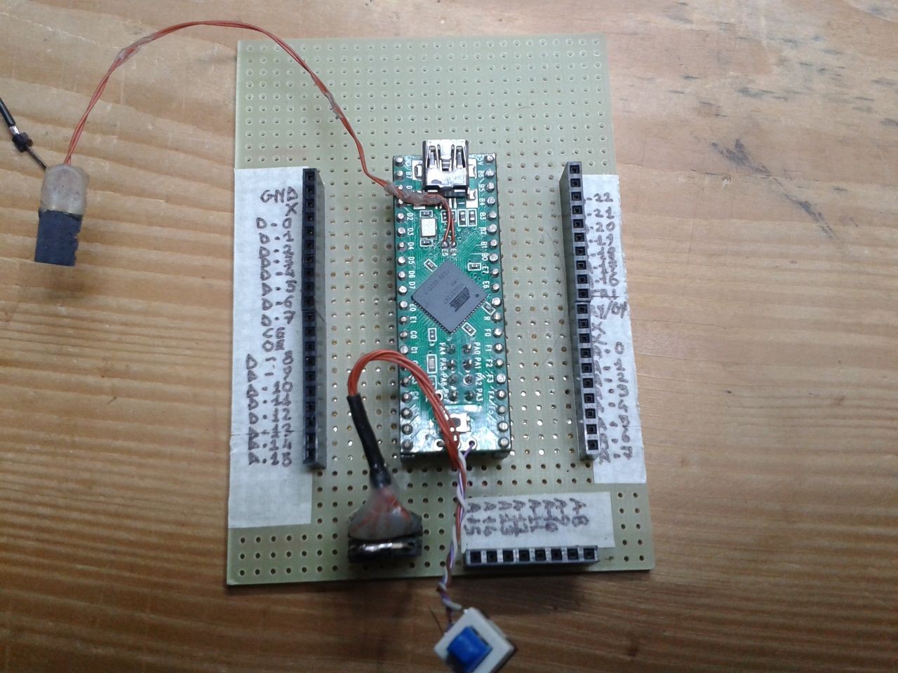

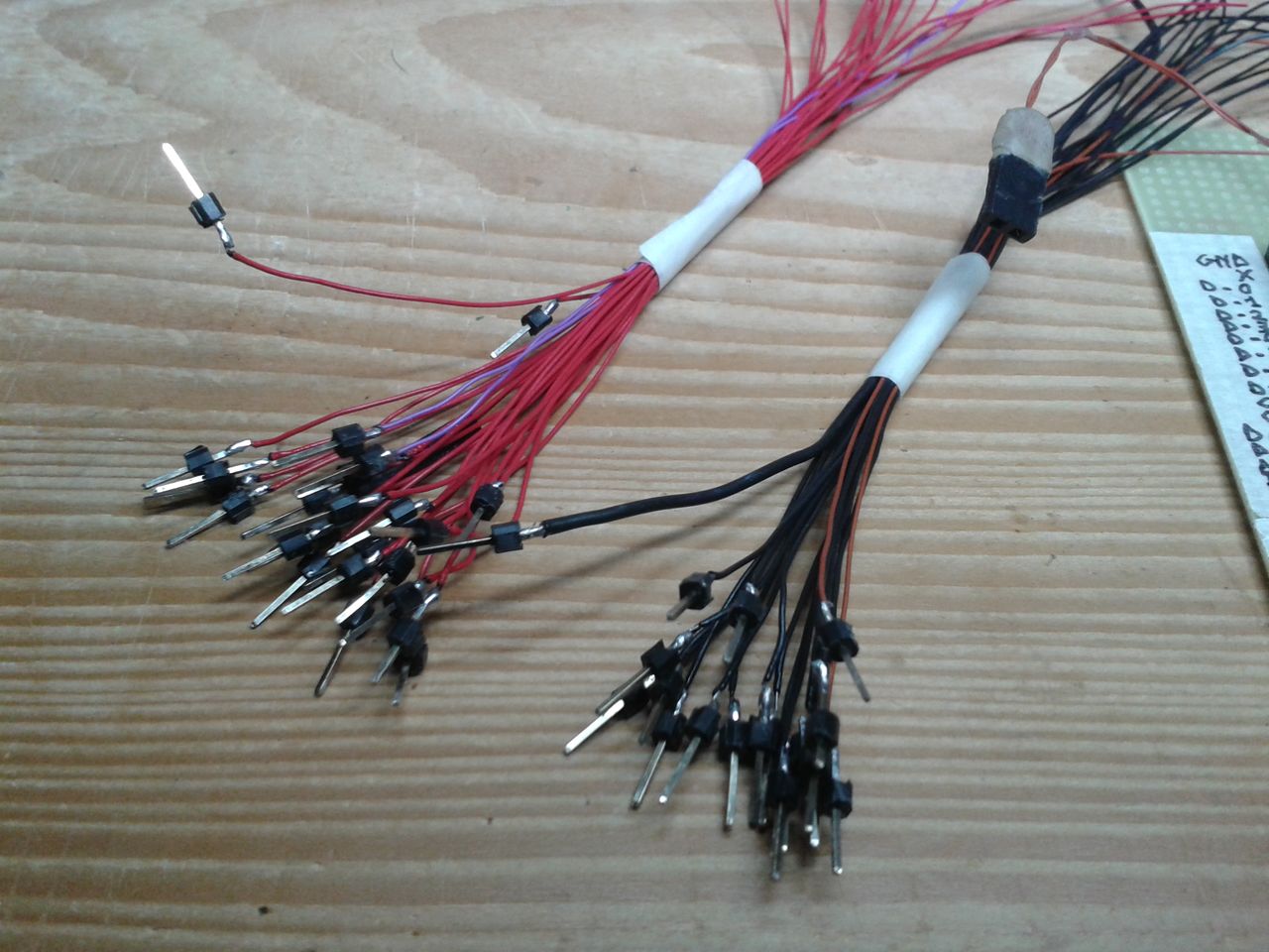

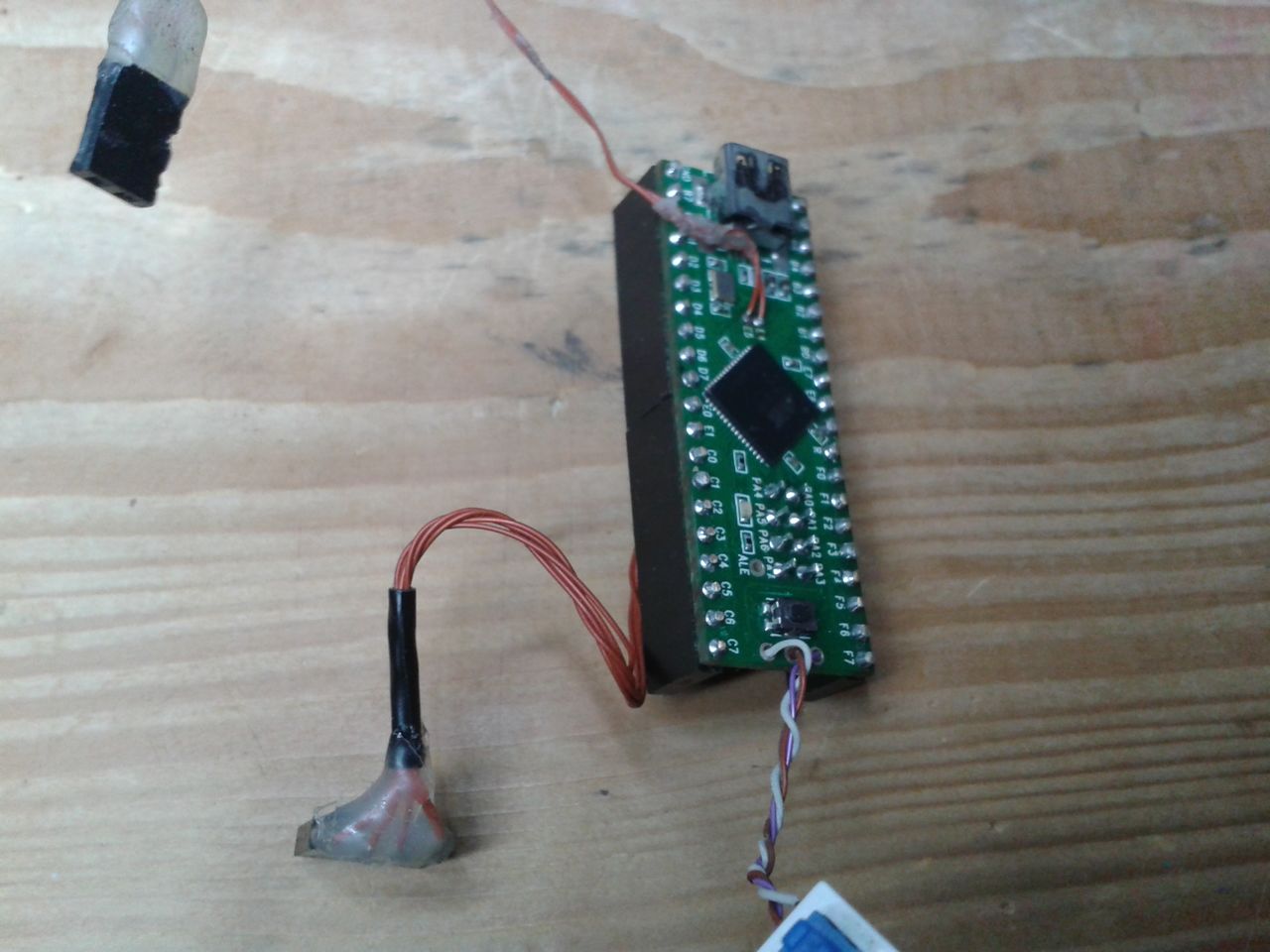

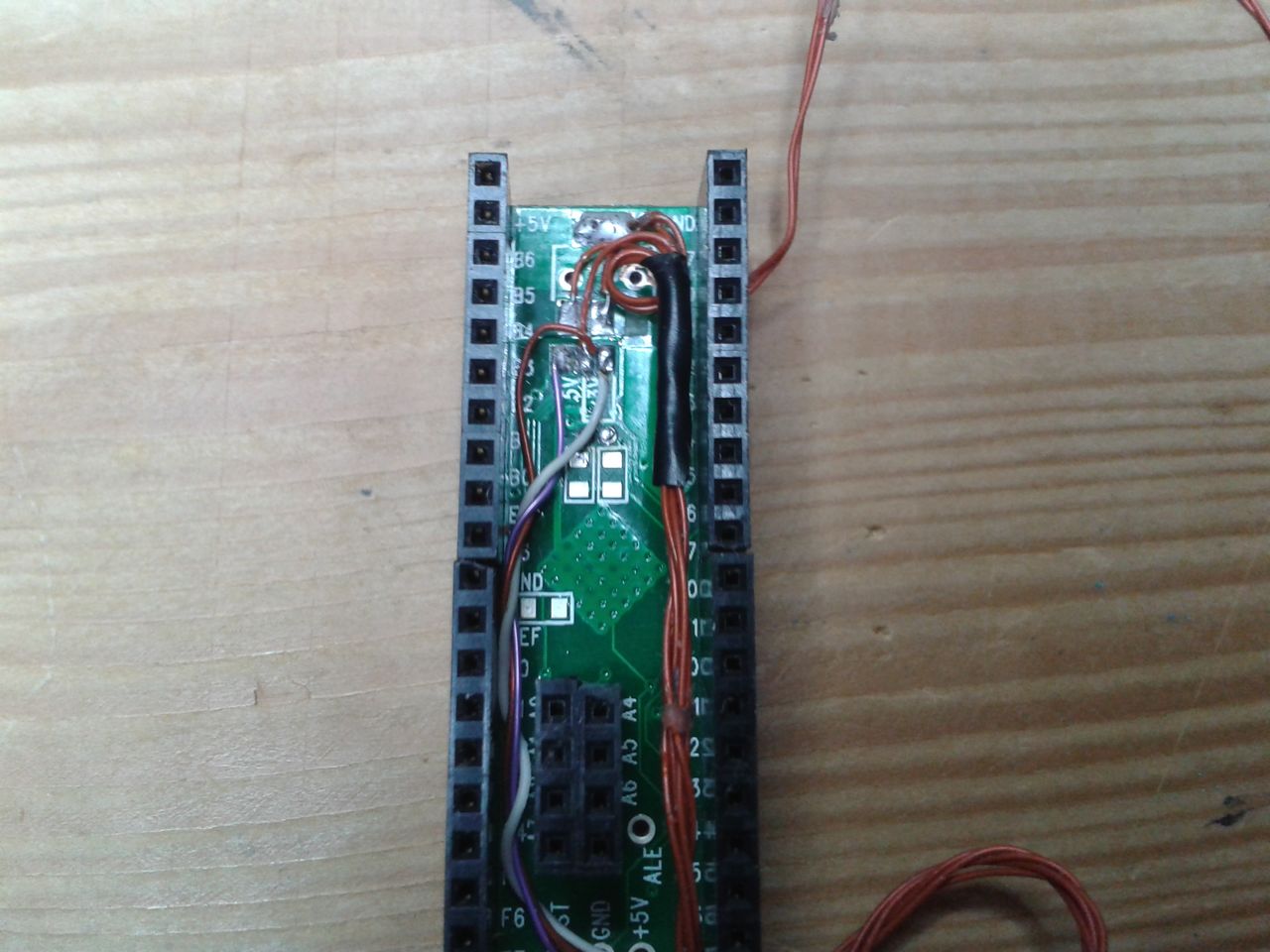

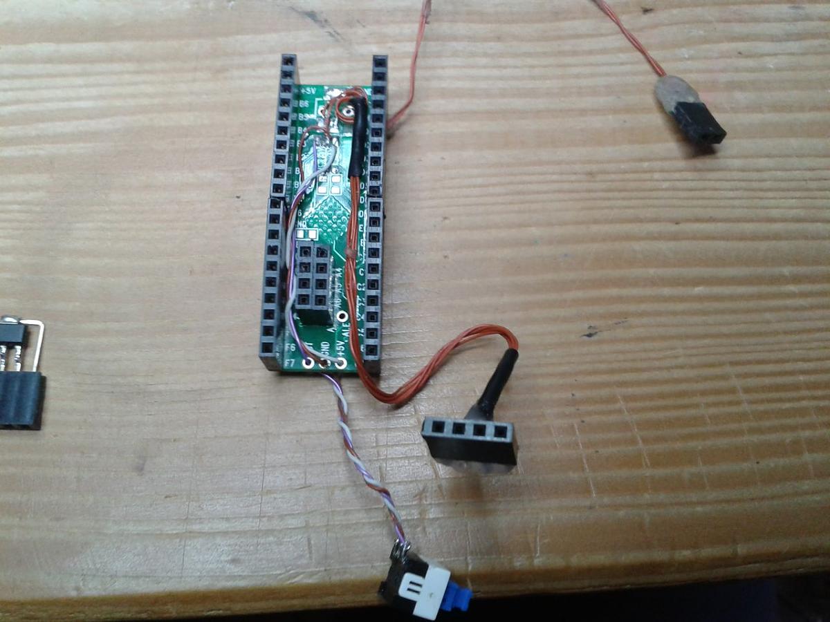

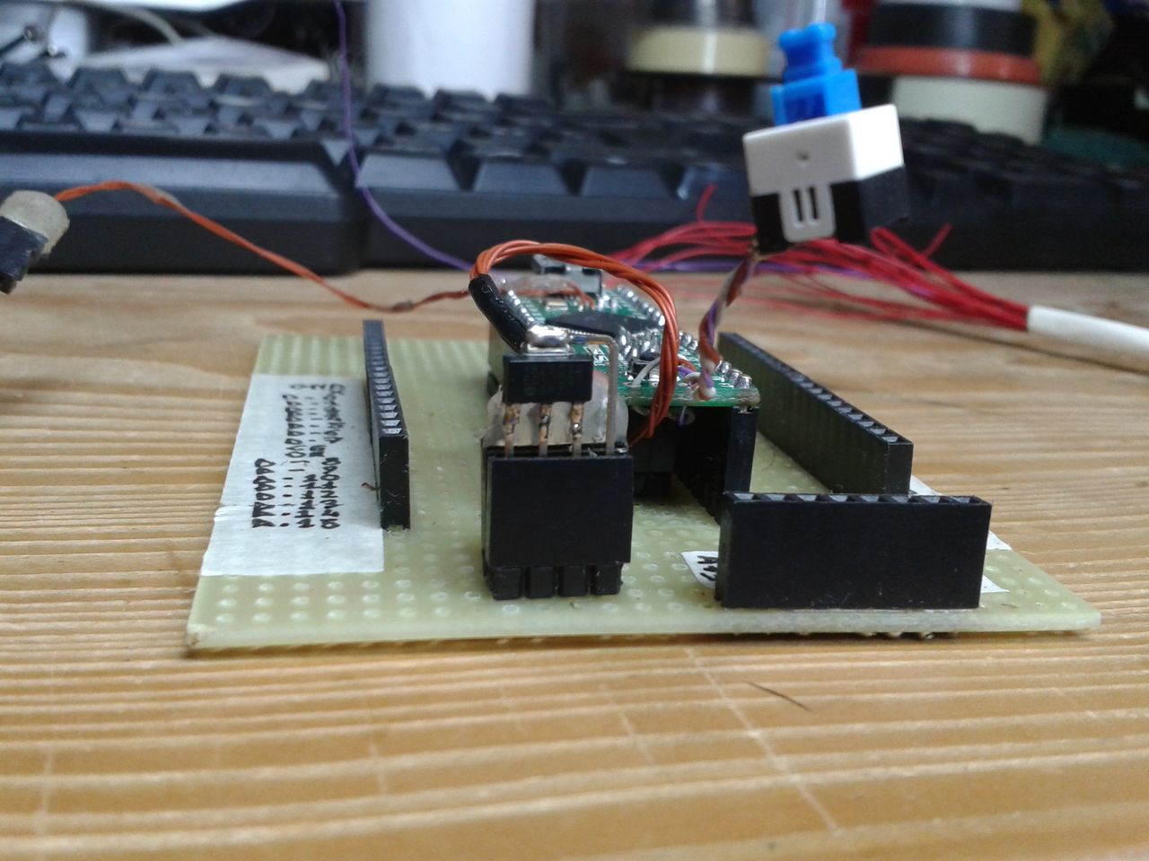

    Anche io ti consiglio un teensy2++, io comunque sconsiglio di dissaldare le NOR visto che ci sono delle belle piazzole per i test points su cui saldare i fili, questo è il mio ultimo Teensy setup homemade per le NOR, basta semplicemente saldare i fili sui test points e man mano collegare ogni punto al suo corrispettivo derivante dal teensy, con qualche semplice modifica ci puoi collegare anche uno zif socket che ripeto... io consiglio di utilizzare unicamente per le nands.
    Come puoi vedere dalle immagini sotto il regolatore di tensione non è saldato sul teensy ma può essere connesso o meno sempre tramite streep, avvolte potrebbe fare comodo utilizzare il teensy per altro senza regolatore, saldare e dissaldare troppe volte potrebbe rovinare il teensy, sempre dalle foto si nota che sul teensy ho fatto solo il taglio pista dei 5v ma al posto del ponticello con la piazzola dei 3,3v ho connesso tramite filo awg un interrutore a due posizioniche permette di ripristinare il taglio pista dei 5v annullando il contatto coi 3,3v o viceversa... disconnettere nuovamente i 5v e ricreare il contatto con i 3,3v ed utilizzarlo per il downgrade.
