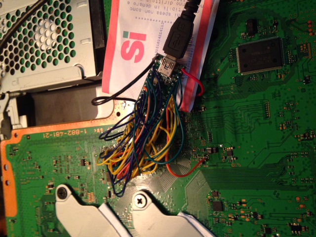

Senza che apro una nuova discussione scrivo direttamente qua. Allora vi spiego in poche righe come sto messo (male).

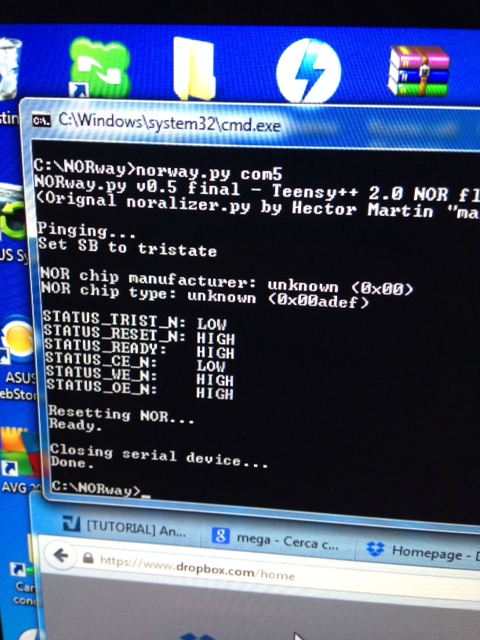

ho installato il teensy dopo averlo programmato ecc. lo installo procedo con la guida e al momento che do il comando norway.py comx mi da questo:
Allegato 17500

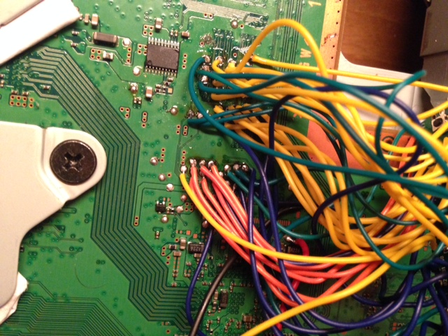

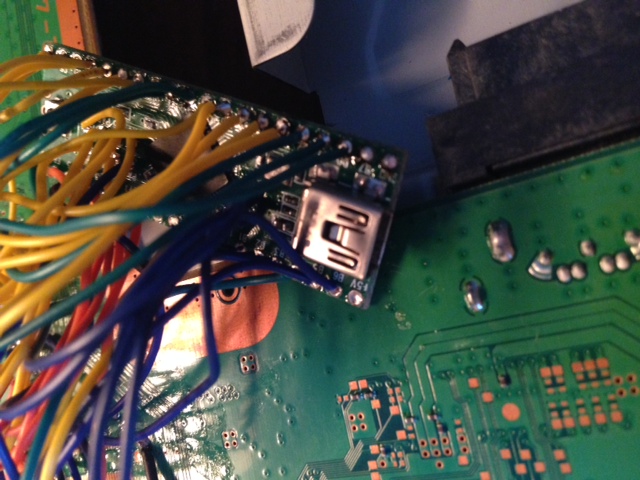

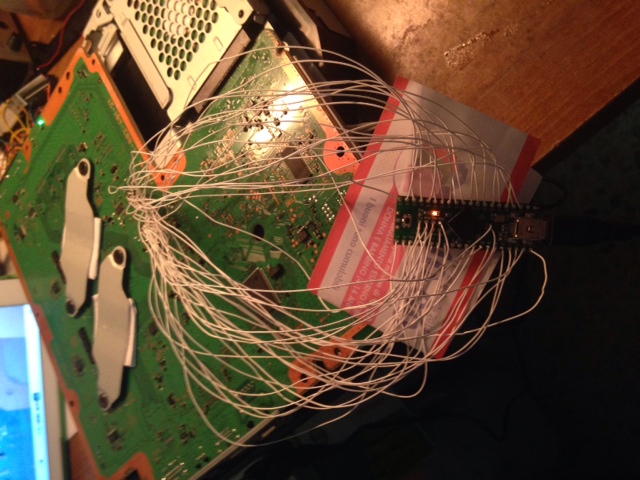

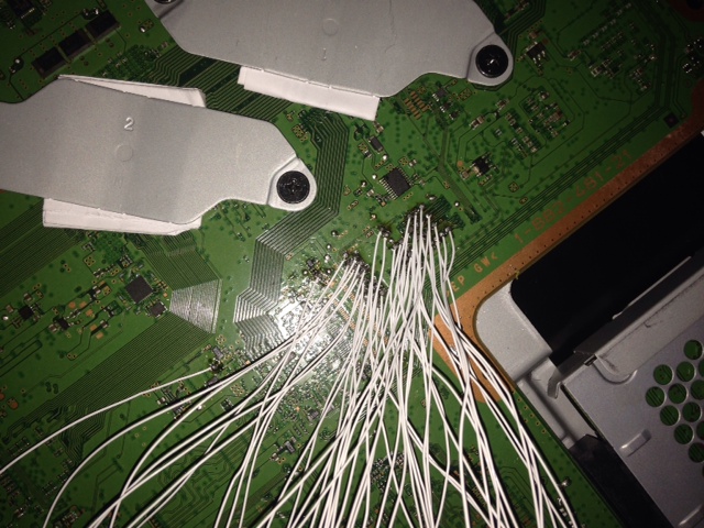

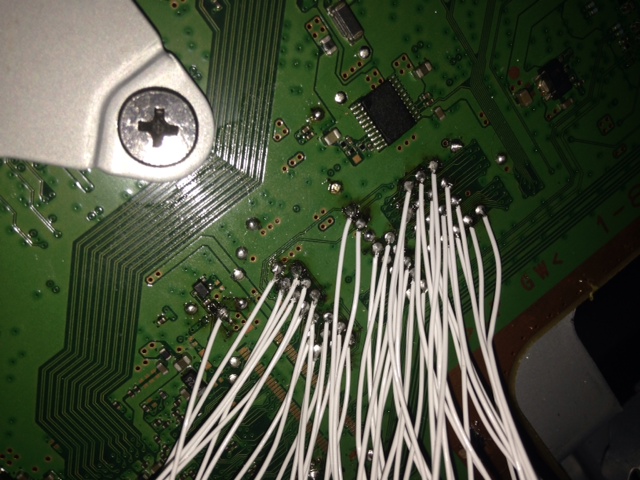

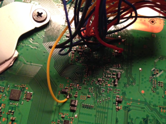

ho rifatto non so quante volte le saldature e ho provato a cambiare anche i fili: ho usato i fili dei coolrunner ho usato i fili del cavo ide fino ad arrivare al filo per il doppino telefonico ho provato con regolatore di tensione e non ma mi da sempre lo stesso problema. Sto aspettando che mi arrivi il filo awg30 e proverò con quello intanto se qualcuno ha qualche idea è ben accetto un consiglio :-D; di seguito posto alcune foto:
Allegato 17501Allegato 17502Allegato 17503Allegato 17504Allegato 17505Allegato 17506Allegato 17507
spero che riesco a risolvere perchè non so dove sbattere la testa
Vedi che per fare il dump non devi scrivere solo NORway.py COMx, ma dopo devi anche scrivere NORway.py COMx dump nomedeldump.bin.

GAMEPLAY non gli riconosce la NOR,inutile che dumpa

rimanda il comando, a volte al primo test dà unknown, poi la rileva
se ancora non va, per forza qualche saldatura non è fatta bene o ti sei confuso su due/n punti
Allora non sono stupido punto primo. So che per dumpare non è quello il comando ma se non mi rileva la nor che dumpo a fare? secondo i tutorial li leggo e la playstation l'accendo. Cerchiamo di non fare i superiori che a me da molto fastidio sta cosa qua ho spiegato nel post che ho seguito il tutorial non serve aggiungere altro. GAMEPLAYCONSOLE MI RIFERISCO SOLO A TE PERCHè SEI ARROGANTE. Per tutti gli altri grazie di aver risposto. Beh per le saldature le ho rifatte svariate volte e controllate con il tester forse è il tipo di filo appena mi arriverà l'awg30 rifarò tutto da capo Grazie a tutti Vi farò sapere

Non penso che risolvi con awg30, secondo me sono le saldature, poi per i cavi, devi farli lunghi massimo 20cm :)
Sicuro che non ci sia qualche corto??
