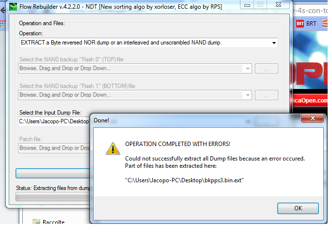

    Raga ho fatto tutti i controlli e sembra essere buono il dump ma vorrei farvelo controllare lo stesso a qualcuno di voi. CHi mi aiuta?
  2. #42
    82
    Chijin ti posso passare il dump e mi verifichi ke sia buono come credo? Ho seguito la guida passo passo stavolta

    E che so?! Il controlla dump ora io :-) ma flowrebuild ti da errore?

    No flowrebuider ha fatto l'estrazione senza errore mi ha solo detto ke il dump potrebbe essere byte reverse e quindi ho fatto la procedura come diceva nella guida. Xo vorrei essere certo di nn fottere un'altra consolle.
    Posso inviartelo via mail?

    Scusa ma xke a te da errore flow rebuilder?

    errore mio....so stanco...aspetta che finisco di controllare

    Allora guarda quell'errore l'aveva dato anke a me con quella versione di flowrebuilder, ma se scarichi la versione 4.2.3.0 vedi ke il file viene estratto correttamente. Il file l'ho preso dalla guida ke mi hai passato. Fai questa prova e fammi sapere. Grazie

    Ok sembra ok questo dump.

    perchè mi è preso un atroce dubbio...stò fatto di flowrebuilder non vorrei mi avesse fatto casino. Rimandami il link che lo controllo.
