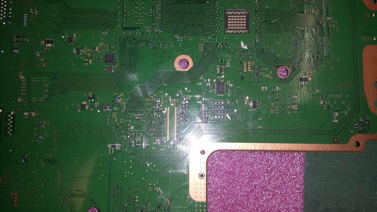

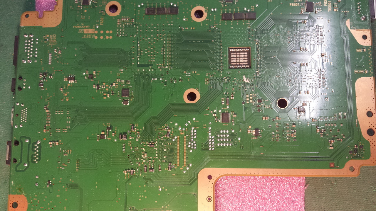

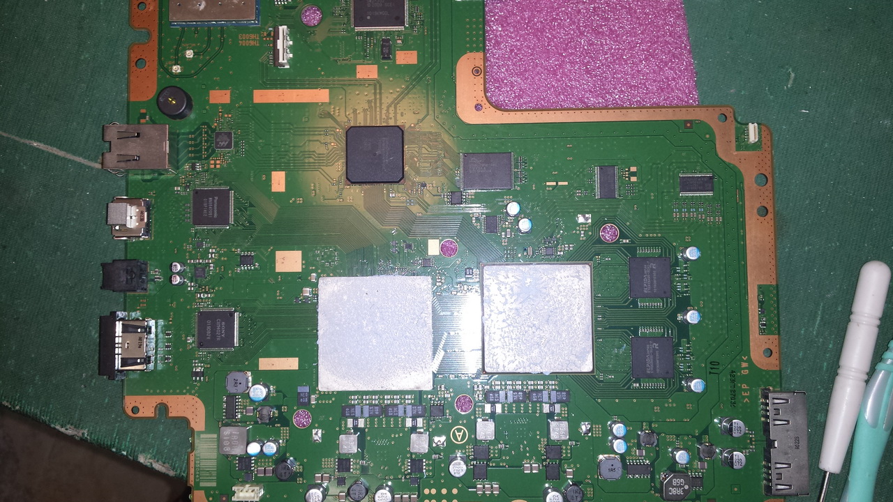

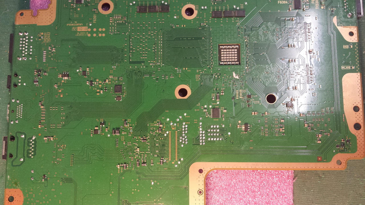

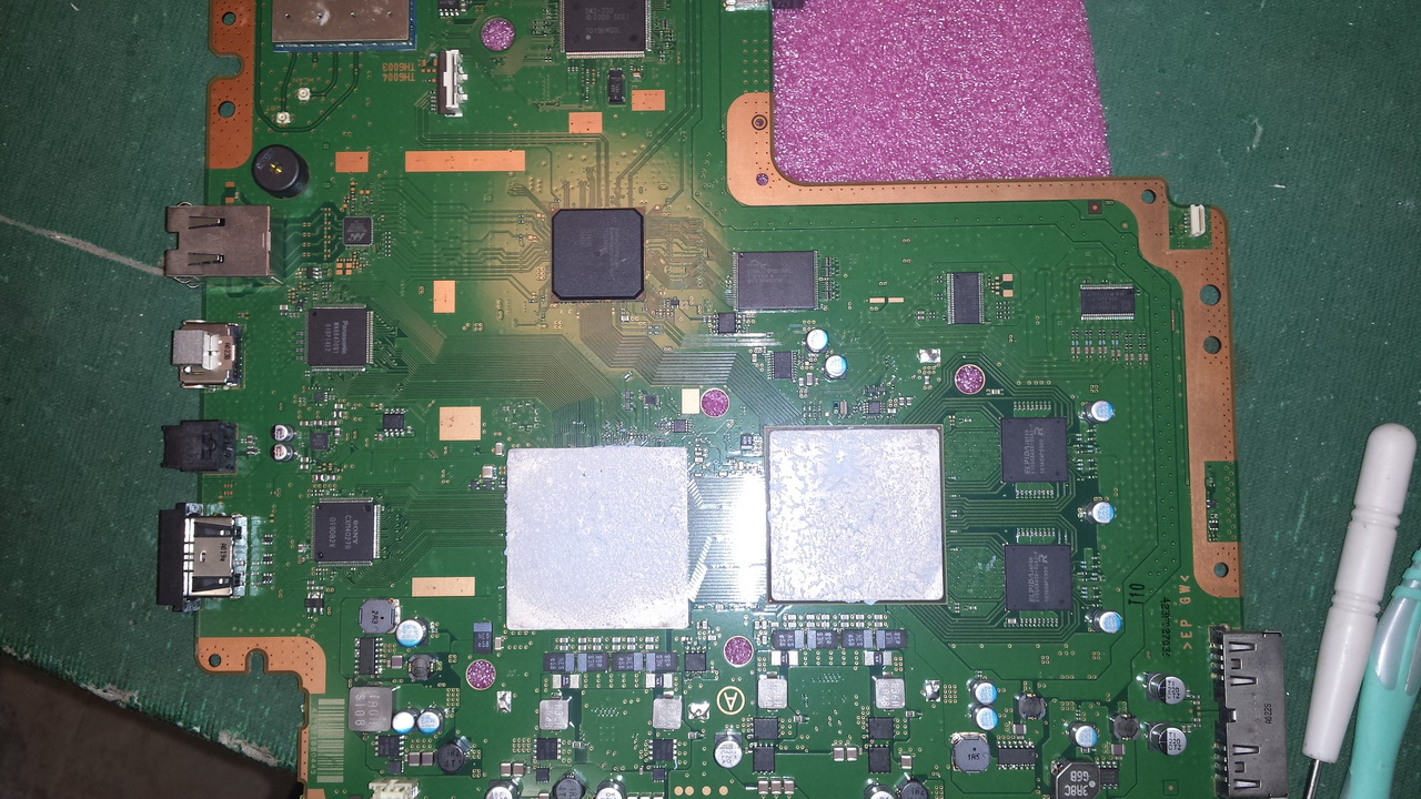

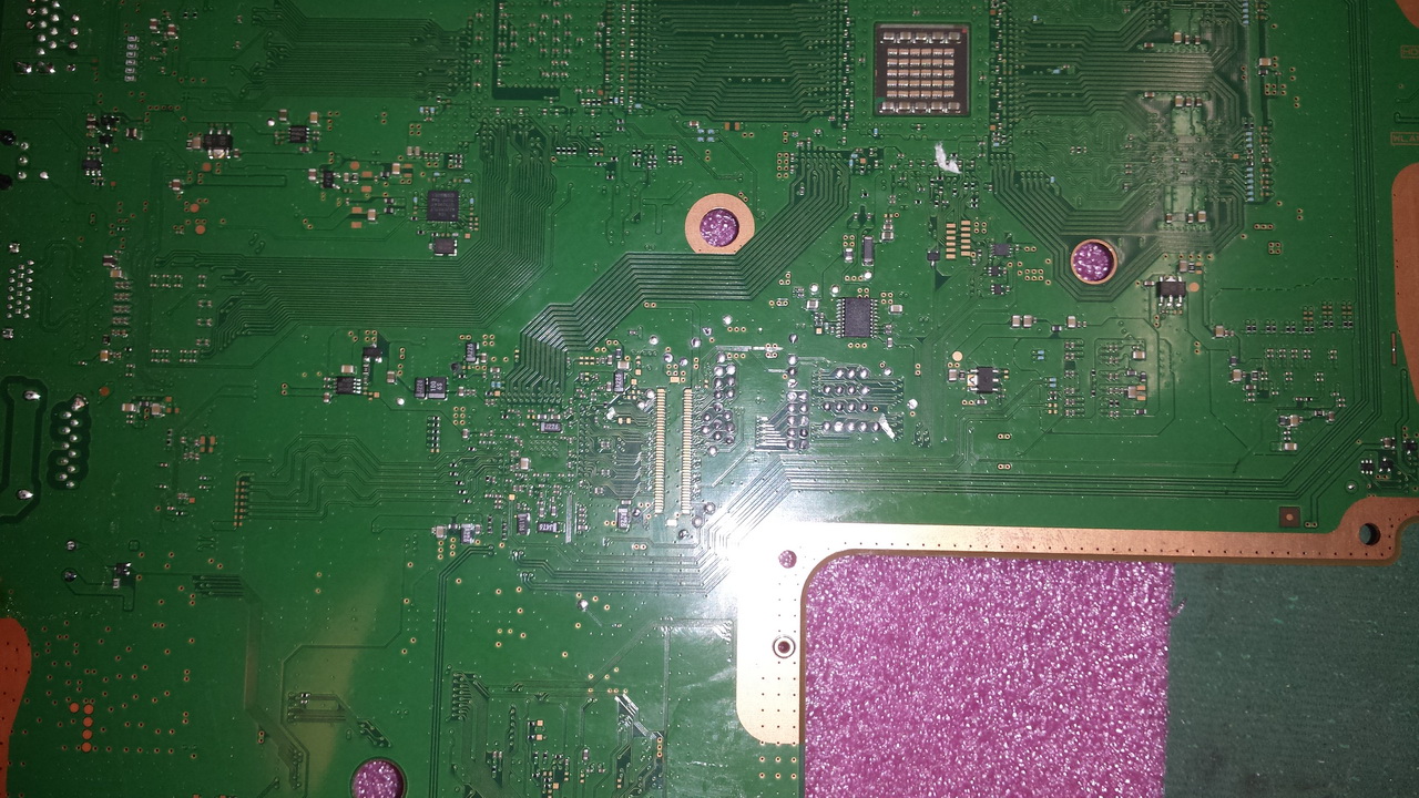

Ma in questa console che è successo?Hai dissaldato nand o nor?Posta qualche foto
no no,non ho dissaldato nulla, assolutamente, domattina vi posto una foto della mainboard, è successo da quando ho saldato il linker.....dissaldandolo la situazione non è cambiata
aveva il sigillo prima la ps3?
Allegati: 6
Allora, aggiornamento....ho ripulito x bene tutte le piazzole su cui avevo saldato, ho visto che c'era un po' di stagno in eccesso su alcune.
Ora la console si avvia correttamente, ma subito dopo l'avvio, tempo 2-3 sec si spegne con led roso lampeggiante...me devo da preoccupà???
