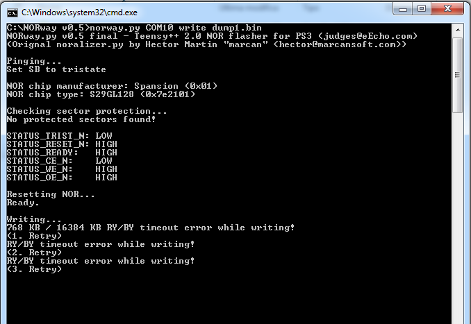

sto effettuando il downgrade della console in oggetto, montante NOR.
Ho letto 3 dump identici, passate tutte le analisi, patchato il dump.
Quando vado a scrivere (sia dump patchato che dump originale) si ferma sempre a 768 Kb con errore RY/SB timeout
Allegato 16061
Ho controllato le saldature, sono tutte ok.
Cosa posso fare? Ho letto su un altro post che può essere la NOR ... spero non sia il mio caso, grazie.
