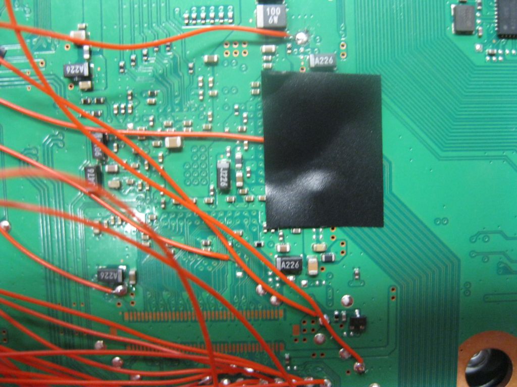

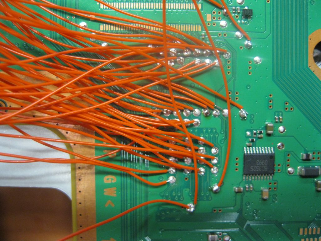

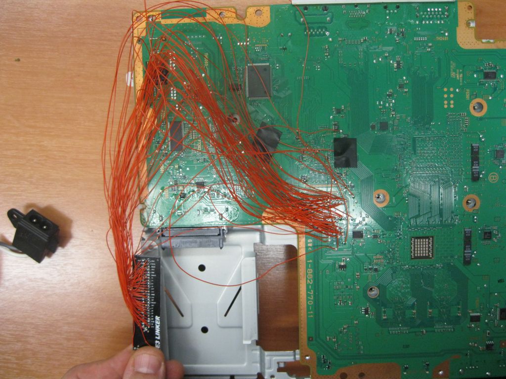

Foto saldature.....

E' un problema di connessioni con il Linker quasi sicuramente. A questo punto ti consiglio di svuotare la microSD e di fare un paio di dump per vedere se i collegamenti sono ok. Controlla anche l'ordine dei fili, che tu non ne abbia invertito qualcuno per sbaglio...
Le saldature non sono il massimo. Hai usato il flussante?

Trovato due fili invertiti sul linker, scritta nor patchata, console ripartita e una bella ROGERO 4.46 1.01 pronta per essere smanettata!
