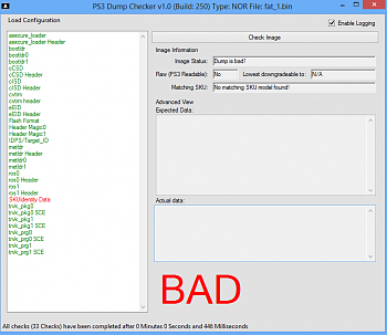

    Salve,
    ho questa Ps3 Fat 40 Gb con DIA-002 ofw 4.46 (perfettamente funzionante)
    ho provato piu dump (teensy 2++) tutti uguali, ma con degli errori
    - con Ps3 Dump Checker
    - con PS3 NOR / NAND statitic ho tutti i valori ma con errori nel log
    OFFSET: 0xEDFAFC --- VALUE: 0x49 --- VTRM0 SEQUENCE ERROR

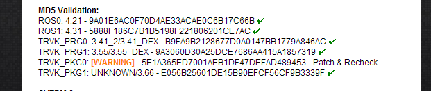

    - con bwe ho solo un warning
    non mi sono mai trovato in questa situazione... lascio stare?
    grazie

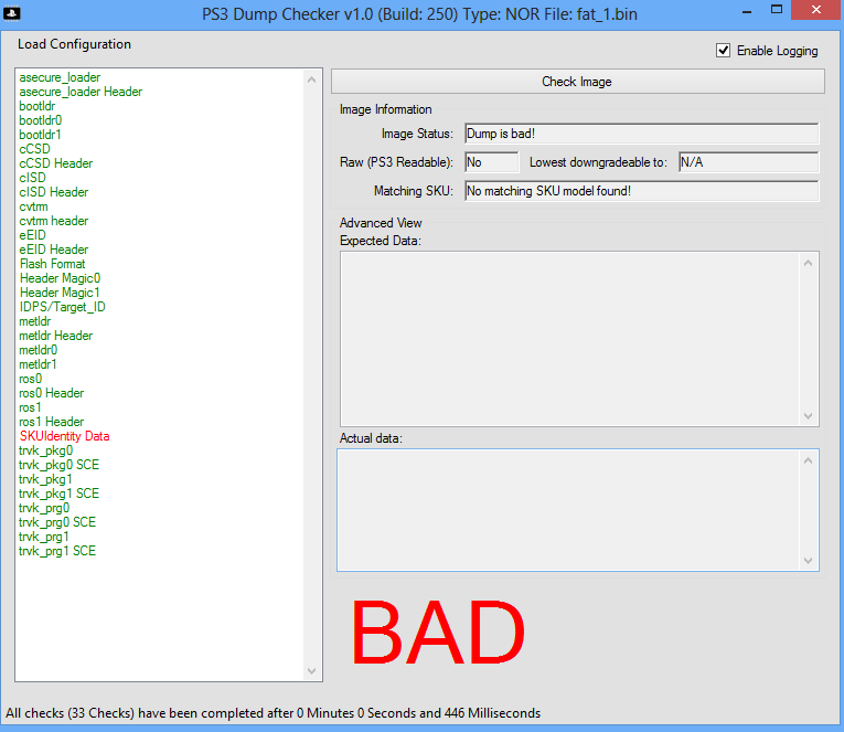

    È una NOR?
    Mi leggi che byte ci sono all'offset 0x2F077?
    84
    si una NOR
    ecco:
    Da cellulare faccio fatica ma se vuoi domani ci butto un occhio al dump se me lo mandi in PM.
    84
    mandato... ok.
    si va a riposare
    VR
    1,699
    se hai fatto vari dump e tutti perfettamente uguali è giusto, se anche un valore cambia allora è corrotto, comunque aspetta che lo guardi zeruel....
    le nor sono le piu' semplici da fare !
    non scrivere nulla e aspetta la verifica 'anche se c'è il tutorial' fatta appunto da zeruel ....
    io fossi in te controllerei in primis l'istallazione e poi contrelllerei che il teensy non appoggi sulla parte metallica della scheda 'capitato l'altro ieri ' dump di merda perche appoggiava nella parte metallica
    appena ho isolato il teensy mi ha dato dump buoni
    'CONTROLLA'
    Per me il dump è valido.

    fiuu .... sembra tutto bene...
    chiudo e provo un gioco.
    grazie a tutti
    84
    tutto bene!!!
    Tommino81 likes this.
    bene , meglio cosi' che hai risolto 'io scherzo'..... non prendermi troppo sul serio
    pilubbio likes this.
    Sono contento, così capite l'importanza di una validazione manuale.
