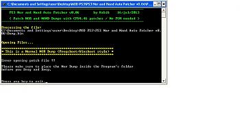

    ora vorrei usare rogero 4.46 con PS3 Nor and Nand Auto Patcher v0.06
    come devo procedere?

    8,950
    Come da tutorial

    mi da questo errore ho messo il dump nella cartella trascinato sul programma e mi fa cosi
    8,950
    Usa il patcher del tool di swizzy
