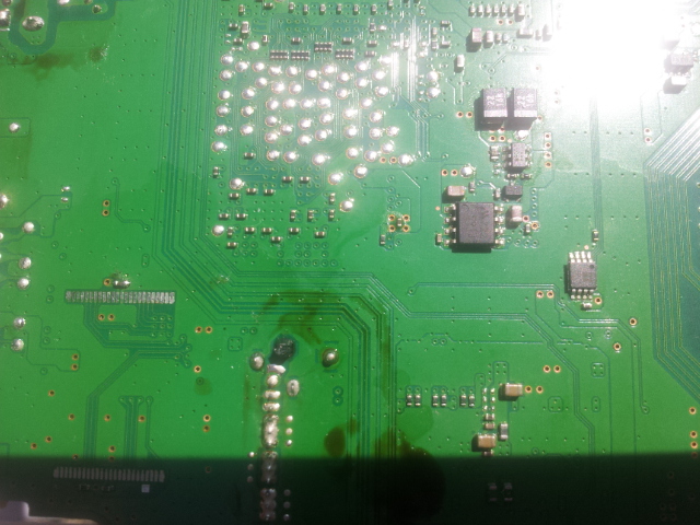

Da ylod se le giri, comunque tieni conto che la flash 0 sta vicino ai bga o sopra e la flash 1 sta lontano o sotto, puoi capire quale sia da flowrebuilder.
Fa come mi ha detto tommino, prendi 2 bicchieri e scrivi 1 e 2 e ci metti dentro le nand così non le confondi.
Per la saldatura e dissaldatura djsaso ha fatto dei tutorial, occhio ai pad che sono delicati e ai pin di non piegarli, stacchi prima un lato poi l'altro aiutando ti con qualcosa di piatto, almeno io faccio così.......

Non capisco dove sarebbe il danno. Mi sembra ci siano tutti. Puoi spiegarmi meglio?
L ho rimesso si vede dallo stagno
Era quello che dicevi tu?
