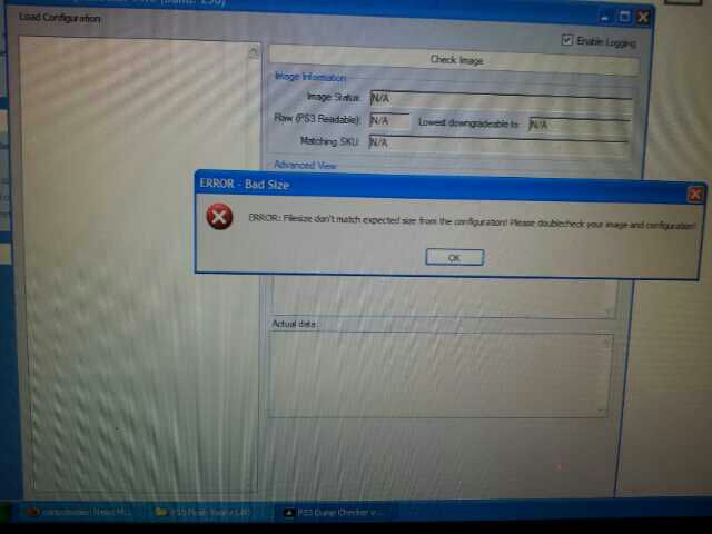

    ok scaricato il tool che dici,mi preoccupa il fatto della comparazione dei dump. si puo fare con questo tool?
    grazie

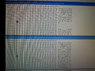

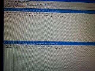

    R: primo downgrate ps3 phat 40g con nand usando tennsy++2.0
    Spero ti sia utile.

    per fare gli screenshot vai su start/cerca e digita "strumento di cattura" cosi si vede meglio, le foto che hai fatto non servono a molto, non si vede tanto....
    Per il tool basta aprirlo e con drag & drop del dump lui lo convalida, ma prima devi confrontarli con hxd come da tutorial
    Per quelli di voi meno predisposti all'uso del terminale, è possibile far ricorso a HxD. Aprite il programma e aprite i vostri dump, ad esempio quelli relativi alla prima NAND. Andate su Analysis --> File-compare --> Compare e scegliete 2 tra i vostri dump che avete aperto. Se il programma vi riporta che non ci sono differenze, siete apposto e potete anche in questo caso incrociare i "compare" tra tutti i vari dump.
    poi nel caso fossero identici controlli le statistiche, se non ci riesci puoi inviarmi i 2 dump per PM e te li controllo io

    Ho controllato i dump, non sono validi, in entrambi manca parte dell'offset C0020 ed altri valori che sono mancati anche in altri dump ma sono andati comunque a buon fine (parlo dei IDPS/Target_ID, metldr, bootldr) ed ho rilevato 3 BB 2 in nand0 e 1 in nand1, al confornto nessuno è risultato identico, quindi ti consiglio di fare altre letture e finchè non avrai almeno 2 dump identici di sistemare il teensy o le saldature o continuare a dumpare.
    Ho testato anche con il tool di swizzy e non mi da errori, ma dal controllo manuale io direi di continuare a leggere ancora.
